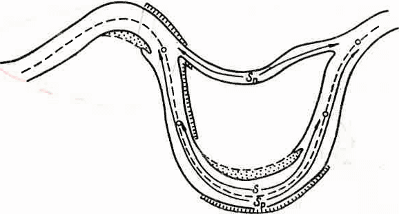

Длина спрямляемого участка реки 5Р м — расстояние по осевой линии основного русла от верховой до низовой  спрямляющей протоки. Величина SР может быть и больше и меньше длины соответствующей излучины S (рис. 1-8).
Длина спрямляющей протоки Sn — расстояние между верховой и низовой точками, измеренное по осевой линии протоки.
Относительная длина русла
Относительная площадь живого сечения русла. Здесь
живое сечение соответственно основного русла и протоки.
Незавершенное меандрирование
Рис. 1-8. Незавершенное меандрирование.
S — длина излучины; Sp — длина спрямленного участка реки; SП — длина протока.
Значение аи будет меняться в зависимости от уровня воды в реке. Таким образом, aa = f (%).
1.7.4. Определение количественного значения измерителей при незавершенном меандрировании. Специальные измерители незавершенного меандрирования as и ам определяются по существующим топографическим материалам. Остальные измерители, характеризующие элементы меандрирования и побочневого процесса, определяются так, как указано в пп. 1.4.4, 1.5.4, 1.6.5.
