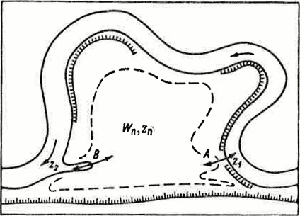

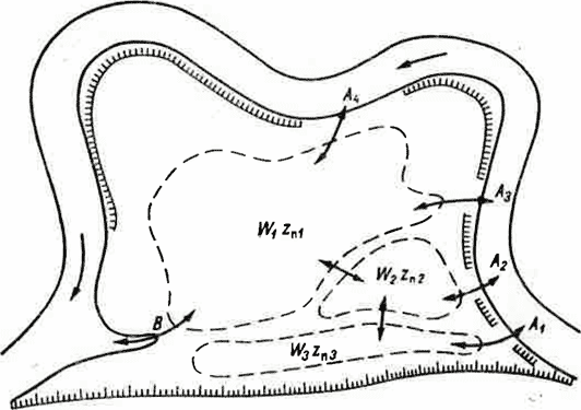

IX.1.2. Пойменный массив. Извилистое русло меандрирующей реки на отдельных своих участках приходит в соприкосновение с коренным берегом долины.
Схема простейшего пойменного массива при свободном меандрировании
Рис. IX-1. Схема простейшего пойменного массива при свободном меандрировании.
Две смежные точки такого соприкосновения русла с одним склоном (правым или левым) выделяют замкнутый пойменный массив, ограниченный с одной стороны склоном долины и с другой — меандрирующим руслом. При ограниченном меандрировании каждой излучине соответствует свой пойменный массив и морфологическое строение такого массива обладает и наибольшей простотой и наибольшей определенностью. При свободном меандрировании сближение русла с одним и тем же склоном долины происходит на участке русла, включающем ряд излучин. Если этот участок невелик и включает лишь несколько (три-четыре) излучин, то морфологическое строение пойменного массива сохраняет некоторые общие черты, свойственные массивам этого рода и представляющие некоторое развитие и усложнение массива рек с ограниченным меандрированием. Эти общие черты сводятся к следующему (рис. IX-1). Наиболее повышенной оказывается полоса, расположенная вдоль русла реки. Обычно она имеет вид более или менее четко выраженного берегового вала. Центральная часть массива, примыкающая к краю долины, понижена и особенно с низовой стороны. В этом сходство массива свободно меандрирующих рек и рек с ограниченным меандрированием.  Различие же состоит в том, что весь рельеф поймы при свободном меандрировании значительно усложнен наличием внутрипойменных грив, в результате чего вся пониженная часть массива может оказаться расчлененной на изолированные области. Затопление и опорожнение центральной части массива и отдельных его изолированных частей происходит через местные понижения в береговых валах и внутрипойменных гривах. В этих местах сосредоточивается главная часть падения уровня воды, приходящегося на весь пойменный массив. Скорости течения в этих местах могут достигать сверхкритических величин и на них приходится главная часть расхода всего пойменного массива. Эти понижения в пойменных преградах получили характерное народное название прорвы.
Наличие больших пониженных областей, соединенных отдельными протоками, сообщает пойменному массиву способность наряду с пропуском высоких вод оказывать и аккумулирующее действие, величина которого зависит от размеров аккумулирующих емкостей.
Представляется целесообразным выделить три типа прорв:
1) верховые, 2) низовые и 3) внутрипойменные.
Верховые прорвы располагаются в верховой части массива в береговых валах, там, где эти валы имеют наибольшую высоту (рис. IX-1, точка А). Эти прорвы, как и прорвы других типов, на разных фазах затопления и опорожнения поймы могут пропускать воду в противоположных направлениях — в направлении из русла в пойму при затоплении массива и в обратном направлении при его опорожнении. Но суммарный объем воды, поступающей в пойму в этих прорвах, всегда больше, чем объем воды, вытекающей из поймы. В этом заключается гидрологический признак верховой прорвы. Морфологическая особенность ее заключается в наличии гребня и двух склонов, обращенных один в сторону реки, другой в сторону поймы. Верховые прорвы часто размещаются против плёсовых ложбин, где в паводок циркуляционные и турбулентные процессы в потоке имеют наибольшее развитие и это способствует выносу в пойму через верховые прорвы значительного количества песка.
Низовые прорвы расположены в низовой части массива. Они имеют вид протока, по которому вода стекает с поймы до полного ее опорожнения. Это значит, что эта прорва или не имеет гребня, или гребень ее расположен низко и отчленяет существующее в этом случае пойменное озеро (рис. IX-1, точка В).

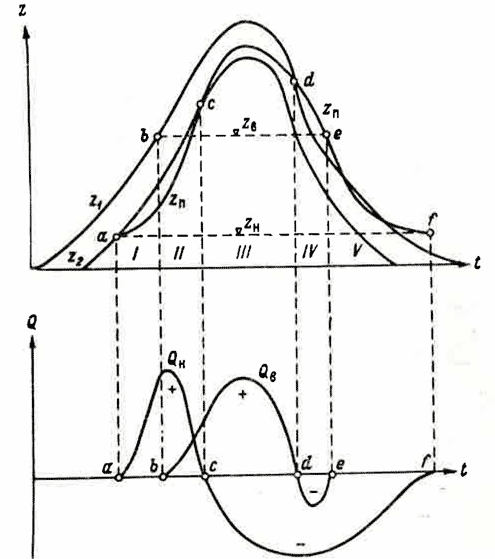

Схема затопления и опорожнения пойменного массива показана на рис. IX-4. На верхнем рисунке показан ход уровня воды в русле на участке верховой прорвы (кривая z1) и участке низовой прорвы (кривая z2) за время прохождения паводка. Обе эти кривые совпадают по фазе, но вторая из них снижена относительно первой на величину падения уровня воды в реке в пределах рассматриваемого массива.

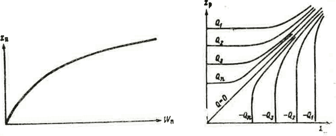

Затопление поймы начинается с низовой прорвы тогда, когда уровень воды в этом месте реки Z2 становится выше отметки гребня низовой прорвы zn (или наинизшей отметки поймы).
Рис. IX-2. Зависимость объема пойменной емкости И:'п от отметки уровня воды и пойме z.
Рис. IX-3. Зависимость расхода воды Q через прорву от отметок уровней воды в реке и в пойме.
На графике 1Х-4 этот момент обозначен точкой а. В этой начальной фазе уровень воды в реке выше уровня воды в пойме zu и расход воды в сторону поймы Q, на рассматриваемой схеме условно считается положительной величиной. С момента, когда уровень воды в русле реки у верховой прорвы Z поднимается выше отметки гребня верховой прорвы, начинается перелив через эту прорву из реки в пойму. На рис. 1X-4 этому моменту соответствует точка б. Расход Qn в это время тоже положителен.
С начала работы верховой прорвы наступает второй период цикла, характерный тем, что уровень воды в пойме zn начинает расти быстрее, чем в русле у низовой прорвы. Этот период заканчивается тогда, когда значения выравниваются (на рис. IX-4 точка с). Дальнейший рост уровня в пойме приводит к тому, что низовая прорва начинает работать в обратном направлении и расход волы Q меняет знак с положительного на отрицательный. Пойма начинает участвовать в пропуске паводочных вод. Этот третий период цикла характерен тем, что z1>zn; zп>z2, QB>0; QH<0. Третий период закапчивается тогда, когда уже на спаде паводка происходит выравнивание уровней (на рис. IX-4 точка d). Падение уровня в реке идет быстрее, чем в пойме и на этом коротком четвертом этапе верховая прорва работает в обратном направлении, отдавая воду обратно реке. Этот этап заканчивается моментом, когда уровень воды в пойме выравнивается с отметкой гребня верховой прорвы zB (на рис. IX-4 точка е). С этого момента верховая прорва обсыхает и дальнейшее освобождение поймы от воды происходит только через низовую прорву.
График уровней и расходов при затоплении и опорожнении пойменного массива
Рис. IX-4. График уровней и расходов при затоплении и опорожнении пойменного массива.
Из представленной схемы следует, что из всего объема воды, поступившей на пойменный массив за время прохождения паводка, лишь часть воды представляет транзитный расход. Остальная часть аккумулируется поймой. Объем транзитной воды WT равен разности объемов воды, прошедшей через прорву в противоположных направлениях. Эта разность одинакова по абсолютной величине и для верховой и для низовой прорви аналитически выражается так:
Объем аккумуляции Wa равен сумме двух объемов в абсолютном выражении — объема воды WB, поступающей на пойму через
низовую прорву, и объема воды Wn, поступающей из поймы в реку через верховую прорву, т. е.
пли
Для графика расходов, изображенного на рис. IX-4, отношение Wt  равно приблизительно 1: 0,85, т. е. объем аккумуляции по величине близок к величине транзитного объема. В настоящее время мы не располагаем достаточными обработанными материалами по затоплению пойменных массивов свободно меандрирующих рек для того, чтобы ответить на вопрос, насколько характерно для существующих пойм это приведенное отношение объема транзита и объема аккумуляции.
Транзит поды через пойменный массив происходит только в течение третьего периода, т. е. тогда, когда расход верховой прорвы положителен, и одновременно с этим расход низовой прорвы отрицателен. Транзитный расход Qr равен наименьшему из абсолютных значений этих двух расходов.

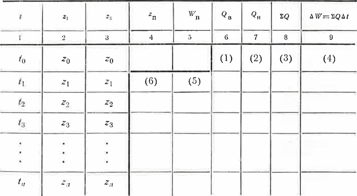

Из рассмотренной схемы затопления и опорожнения поймы вытекает и схема расчета этого процесса. При расчете используются следующие исходные данные:
  1. характеристика аккумулирующей емкости пойменного массива (рис. IX-2) zn—f(W)\
  2. гидравлические характеристики верховой и низовой прорв (рис. IX-3): Qa=f(zuz„), Q„ = /(z2, zn);
  3. гидрологические характеристики расчетного паводка (рис. IX-4): z, = ф (t), г2 =(р (/).
Первая из приведенных зависимостей предполагает отсутствие уклона свободной поверхности в аккумулирующей емкости и это положение приходится принимать как упрощающее допущение, по- видимому, весьма близкое к действительности.
Целью расчета является получение зависимостей
Так как исходные данные относятся к природным явлениям и не имеют общего аналитического выражения, то задачу приходится решать в конечных разностях. Ход решения задачи поясняет приведенная ниже табл. IX-1.
В графиках 1—3 этой таблицы приводятся исходные гидрологические данные, выражающие изменение во времени уровня воды в реке на участках верховой и низовой прорв.
В первой строке граф 4 и 5 дается положение уровня воды в пойме и объем заполнения поймы Wп в начальный момент ; эти данные также являются заданными начальными условиями. Они позволяют определить среднюю величину расхода воды через верховую и низовую прорвы за интервал времени t.

Схема сложного пойменного массива при свободном меандрировании
Рис. IX-5. Схема сложного пойменного массива при свободном меандрировании.
Эти величины приводятся в графах 6 и 7. Суммарный расход QB  приводится в графе 8. Этот расход, умноженный на интервал времени At, определяет изменение пойменной емкости (графа 9) и позволяет вычислить пойменную емкость в момент t1. Это значение Wn записывается в соответствующей строке графы 5. По нему определяется положение уровня воды в пойме (графа 6) и вычислительные операции подобным способом повторяются для интервала времени. В этом же порядке производится и весь последующий расчет.
Интервалы времени следует выбирать достаточно малыми, чтобы неучет изменения положения уровней воды в течение интервала времени At не оказывал заметного влияния на определение величин Q. В противном случае следует вычислить эти величины по втором приближении. Весь ход задачи остается принципиально тем же, но технически усложняется, если в пойменном массиве имеется несколько емкостей и несколько прорв (рис. IX-5).

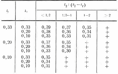

1Х.2.2. Водослив. Расход воды через преграду рассчитывается по схеме водослива. По Н. Н. Павловскому, расход воды через такую преграду может рассчитываться по формуле
(IX-1)
Рекомендуемые значения коэффициентов т в зависимости от величин z, приводятся в табл. IX-2. Знаком плюс ( + ) отмечены условия, при которых для расчета рекомендуется формула водослива с широким порогом.
Таблица IX-2

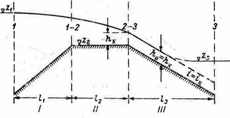

IX.2.3. Форма свободной поверхности потока, переливающегося через преграду. В тех случаях, когда по условиям, приведенным в п. IX.2.2, преграда не может рассматриваться как водослив, ее приходится рассматривать как канал с меняющимся уклоном дна и гидравлический расчет вести по формулам неравномерного движения. На участке I и на участке II свободная поверхность во всех случаях имеет форму кривой спада. На участке III тип кривой свободной поверхности будет зависеть от того, лежит ли нормальная глубина выше или ниже критической глубины hK, и в какой зоне лежит уровень воды в створе 3. Так как соотношение ho и hк меняется при различных расходах, то и поток на участке III будет или спокойным или стремительным в зависимости от величины расхода.

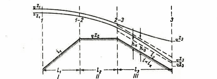

Для расходов, при которых ho>hK (спокойный поток), возможны лишь два вида кривой свободной поверхности. При z3>h0
устанавливается кривая подпора, которая распространяется до створа 2—3. Выше этого створа, на участках II и I, устанавливаются кривые спада, которые и определяют уровень воды в створе I. В этом створе уровень воды всегда оказывается выше критической глубины и этот уровень определяет положение уровня и в створе 1. Если за створом 3 уровень воды лежит ниже критической глубины, то характер кривой спада сохраняется, и в конце участка образуется местный перепад (рис. IX-6).
При расходах в случае, если Z3<(zr+hK), участок III работает как быстроток. Уровень воды в створе 3 не оказывает влияния на участок 2, в конце которого
Рис. 1Х-7. Возможности формы свободной поверхности при <3>iK.
устанавливается критическая глубина. В верховой части участка III образуется кривая спада, по которой поток быстро переходит от критической глубины к нормальной. С уровнем створа 3 поток сопрягается прыжком и кривой подпора. Картина меняется лишь при условии, когда нижний бьеф подтапливает критическую глубину на гребне. С практической точки зрения этот случай представляет значительный интерес, поскольку возникновение его при затоплении и опорожнении пойменного массива весьма вероятно. Гидравлическое же решение такой задачи не обладает достаточной определенностью, и поиски строгого решения находились бы в противоречии с грубой схематизацией явления, к которой приходится прибегать в рассматриваемом случае. Для практического решения задачи некоторые авторы рекомендуют формулу затопленного водослива с широким порогом

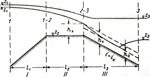

Большие уклоны низовой грани приводят к возникновению особого случая, мало распространенного в инженерной гидравлике. В начале перелива через гребень, при малых расходах воды, поток имеет характер спокойного течения. При увеличении расхода поток переходит в стремительное состояние.
Рис. IX-8. Форма свободной поверхности при 13=in-
В значительном диапазоне расходов режим течения оказывается близким к критическому и разница между ho и hк весьма небольшая. В этой области свободная поверхность потока по своему виду близка к тому, что теоретически соответствует критическому режиму, при котором на участке, лежащем выше уровня, устанавливается нормальный режим, т. е. ho = hu, а при достижении уровня z свободная поверхность сразу переходит в горизонтальную прямую (рис. IX-8).
В действительности такая теоретическая картина сопряжения двух участков не выдерживается, поскольку здесь нарушается условие медленно изменяющегося движения. На практике же приходится считаться с тем, что переход от свободной поверхности равномерного течения к горизонтальной свободной поверхности происходит на коротком участке и этот вид сопряжения сохраняется и в области, где глубины ho и hK близки по своим значениям.
