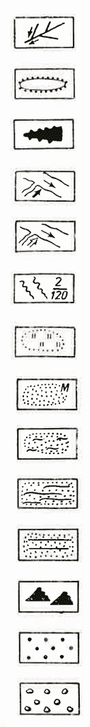

Рис. III-1. Условные знаки для морфологического картирования.
Общая граница поймы
Граница среднего разлива
Граница незатопляемых участков на пойме
Граница угодий или участков с редкой растительностью
Хорошо выраженный грядовый рельеф на пойме. Ориентировка соблюдается, соответствующая натуре (если нет аэрофотоснимков). Числитель -— средняя высота гребня над дном ложбины, знаменатель — среднее расстояние между вершинами гребней.
То же, но плохо выраженный
Мелкие промойки (рытвины) на пойме
Крупные размывы при изображении в масштабе плана. Числитель — средняя глубина, м; знаменатель — площадь, м2
Подмываемые участки берега, его высота
Намываемые участки берега, его высота
Подмываемые участки склонов долины, их высота
Новое положение бровки подмываемого берега, порядковый номер участка размыва
Новое положение бровки намываемого берега, порядковый номер участка намыва
Места прорывов береговых валов

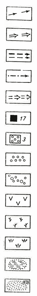

Направление течений в начале подъема уровня То же, в конце подъема Пик (начало спада)
Середина спада
Конец спада
Местоположение шурфов, их номер
Площадки для наблюдений за наилком, их порядковый номер
Кустарник
Лес
Осоки
Хвощи
Тростник
Заболоченные участки

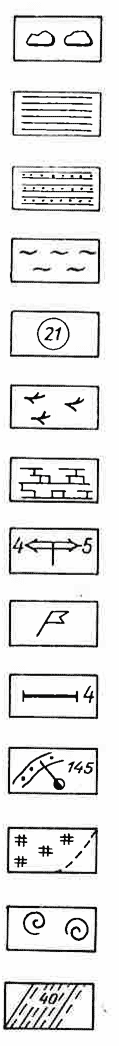

Свежие отложения на пойме и порядковый номер скопления
Мелиоративная сеть и направление течения в ней Обвалования (искусственные)
Места интенсивного выноса наносов из оврагов и другой временной сети
Притоки, выносящие большое количество наносов
Притоки с мутностью меньшей, чем главной реки
Участки русла с хорошо выраженным грядовым движением наносов. Числитель — средняя высота, знаменатель — длина гряд
Появление травяной растительности на поверхности скоплений наносов в русле
Песок (мелкий — м, средний — ср, крупный —кр)
Иловатые пески Слоистые пески
Пески с глинистыми прослойками Выходы скальных пород Гравий
Галька
Валуны
Глина
Суглинки
Илы
Порядковый номер скоплений наносов в русле
Топляки в русле
Плитняк
Граница морфологически однородных участков Гидростворы
Местоположение поперечных профилей речной долины Километраж по средней линии русла и пикеты (через 100 м)
Участок выхода на поверхность воды придонных водоворотов и границы этих участков
Область воронок на поверхности воды
Область остановившихся волн; числом показана длина волны, см

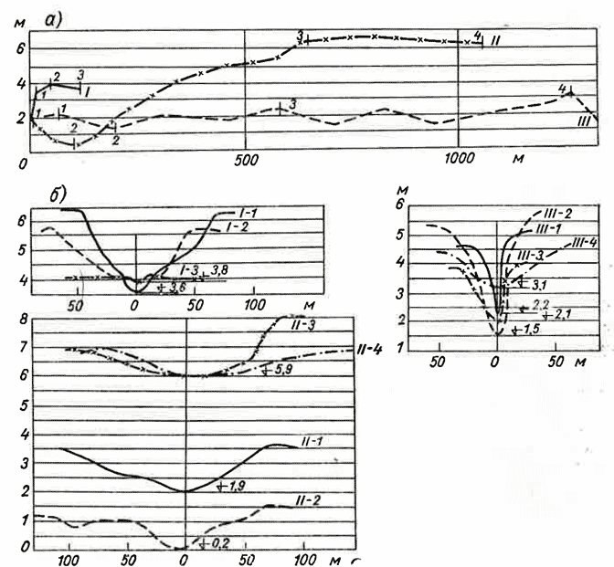

  9. ланы, поперечные и продольные профили прорв (рис. II1-2);
  10. продольный профиль по контуру поймы;
  11. положение урезов воды на затопленной пойме в разные фазы половодья;
профили прорв
Рис. 1II-2. Поперечные (а) и продольные (б) профили прорв.
