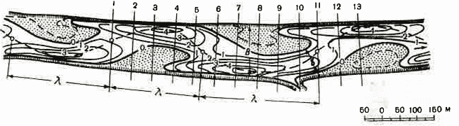

Побочневый тип руслового процесса
Рис. 1-4. Побочневый тип руслового процесса.
л — шаг побочна; В — ширина русла; b — ширина меженного русла.
