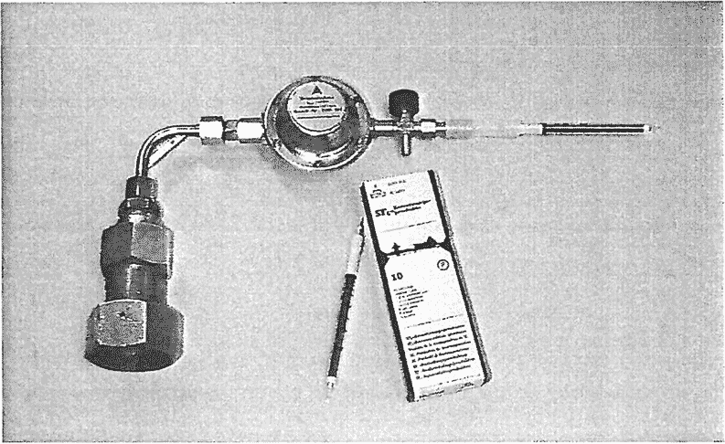

    1. Когда предохранительная мембрана не сработана, нужно проверить качество газа индикаторной трубкой (см. фото). Если есть продукты распада в газе, то нужно заменить весь элегаз трансформатора. Нужно собрать загрязнённый элегаз в маркированных баллонах и вернуть поставщику.
