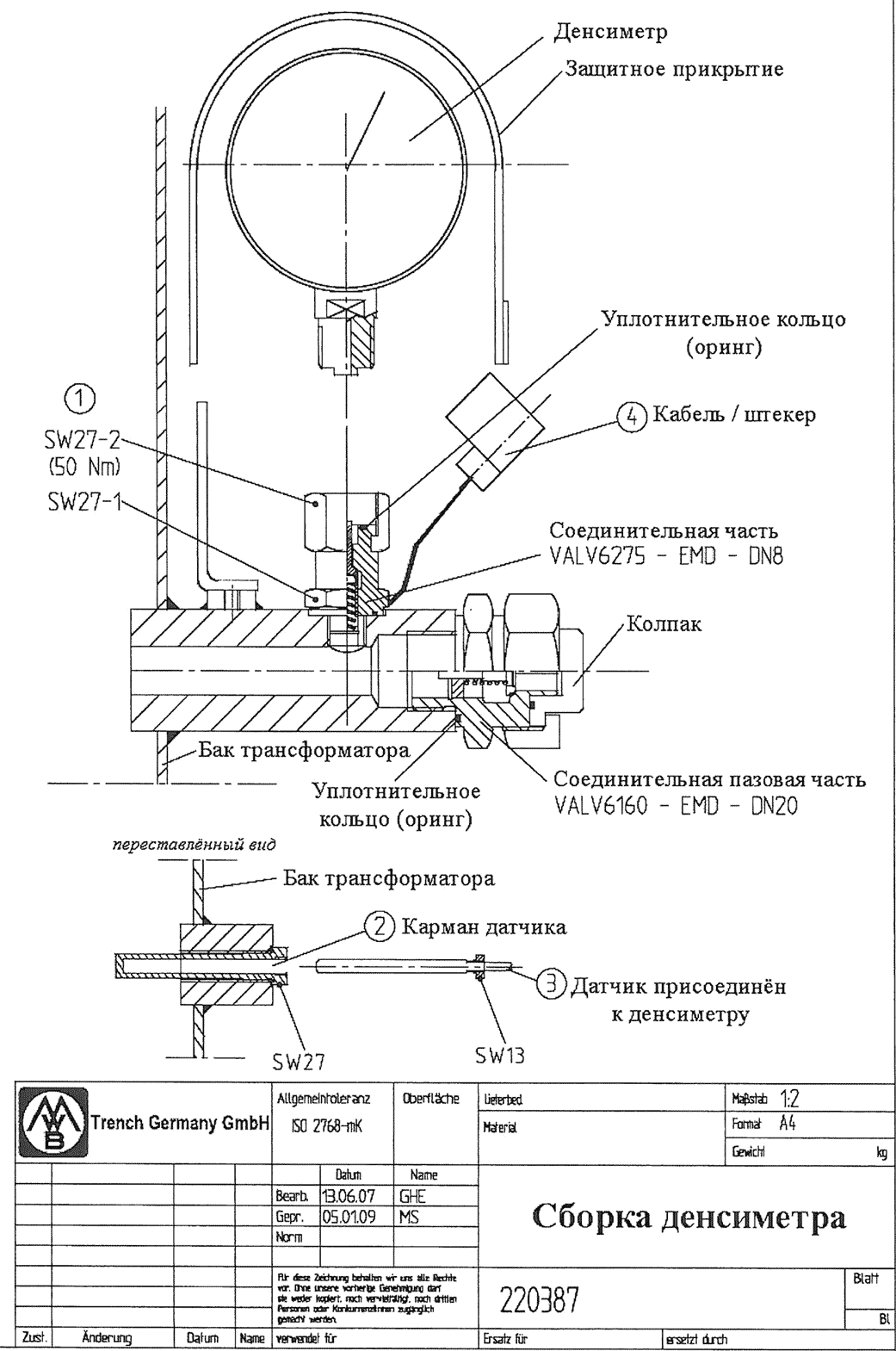

Замена денсиметра у измерительного трансформатора наружного исполнения с элегазовой изоляцией
(смотри чертёж 220 387)

  1. Удалить датчик температуры (3) из кармана (2) вмонтированного в корпус внизу трансформатора, используя гаечный ключ SW 13 и стопоря карман ключом SW 27. Не поверните карман, чтобы избежать негерметичности.
  2. Открутить и вытянуть штекер (4) из денсиметра.
  3. Повреждённый денсиметр открутить от клапана (1) с помощью гайки SW 27-2 одновременно поддерживая денсиметр. Обратите пожалуйста внимание на то, чтобы не во время откручивания денсиметра не повернуть клапан (1)
SW 27-1.Сам клапан это клапан пружинный, который закрывается автоматически при снятии денсиметра, так что газовая камера остается плотно закрыта.
  1. Изменить уплотнительное кольцо (оринг) на новое, поставленное вместе с новым денсиметром. Прикрутить новый денсиметр к клапану (1), используя гайку SW 27-2 и поддерживая одновременно денсиметр. Соблюдайте допустимые моменты затяжки.
  2. Вложить датчик температуры (3) в карман (2) и зафиксировать его гайкой. SW 13. Подключить и прикрутить штекер (4) к денсиметру.
  3. После инсталляции нового денсиметра должны быть проверены с помощью течеискателя или спрея для поиска утечек все места соединений, на которых проводились работы. Эти места соединений и окончание кабеля должны быть защищены от влаги через нанесение слоя силикона.
Проверить давление газа в трансформаторе (добавить газ по требованию).

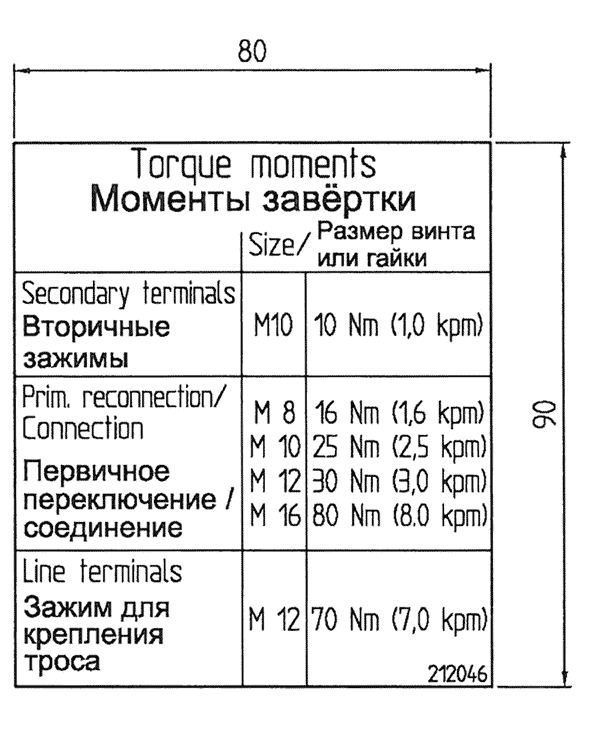

Размеры и допустимые моменты затягивания винтов и гаек
