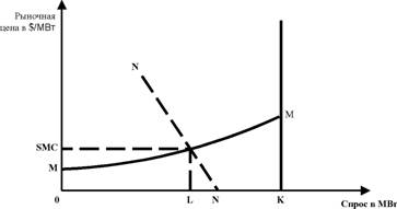

Рисунок 12.3: Вмененные издержки - предельная себестоимость системы производства электроэнергии
SMC = Предельный издержки системы
  1. Предельная стоимость дополнительной мощности
В электроэнергетической промышленности предельная стоимость дополнительной мощности ("предельная себестоимость системы", или SMC*) определяется как запрашиваемая цена производителя с самыми высокими затратами, вырабатывающего энергию в данный момент. Величину этой стоимости можно вывести на основе данных конфигурации системы.
На Рис. 12.3 показана калькуляция в графическом выражении. Горизонтальная ось измеряет спрос на систему в МВтч. Восходящая кривая ММ показывает предельную стоимость всех электростанций в системе, расположенных в порядке возрастания. В целях осуществления отпуска электроэнергии с наименьшими затратами, сначала распределяется нагрузка электростанции с наименьшей себестоимостью выработки энергии, а более дорогостоящая электростанция используется только при повышении спроса. Общая мощность системы показана как точка К.
В обычных условиях спрос на электричество может быть представлен пунктирной линией NN.** Рынок находится в состоянии равновесия при спросе L. Предельная себестоимость системы определяется как предельная стоимость нагрузки последней электростанции, распределенной для удовлетворения спроса, т.е. предельная стоимость наиболее дорогостоящего производителя, работающего в данный момент. Предельная себестоимость системы является экономически выгодной стоимостью электроэнергии в то время, когда спрос может быть удовлетворен за счет имеющейся мощности.
* В Англии и Уэльсе, несмотря на предположение о том, что производители предлагают цену, связанную с затратами, не существует каких-либо правил, обязывающих их к этому. По этой причине в Англии и Уэльсе эта же переменная величина называется "Предельной ценой системы" (SMP).
** Градиент на линии показывает, каким образом потребители прерывают или снижают свой спрос по мере повышения цены.
Определение предельной себестоимости системы начинается с анализа предельных затрат на выработку электроэнергии. Для теплогенераторов (т.е. паровых турбин и турбин сгорания), информация об издержках, используемая для распределения нагрузки, обычно включает в себя три основных компонента:
• "издержки подготовки" для подготовки производителя к запуску;
• "затраты при нулевой нагрузке" в час для остальных энергоблоков, подсоединенных к системе (даже если они бездействуют при "нулевой нагрузке") и
• "удельная стоимость" электроэнергии за МВтч для фактической выработки при различных уровнях выпуска продукции.*
Возникает вопрос, какие затраты следует относить к производству любого отдельного МВтч выпускаемой продукции. Некоторые определения предельной себестоимости системы включают только удельную стоимость производства, тогда как другие также включают долю издержек подготовки и издержек при нулевой нагрузке.** Кроме того, затраты на эксплуатацию любого производителя зависят от неценовых характеристик, таких как скорость отслеживания графика нагрузки (максимальная скорость изменения объема выработки) и минимальная стабильная выработка (при самых низких параметрах для камер сгорания).
* Эта структура предлагаемых цен существует даже на свободном наличном рынке в Англии и Уэльсе. Она была принята потому, что производители не были уверены, в течение какого времени будут продолжать работать каждый день их установки, а также какую цену они получат в этот период времени. Эта разъединенная структура цен позволяет диспетчеру проверять эксплуатационные издержки в разных условиях, а Объединенная энергосистема устанавливает общую предлагаемую цену за МВтч в соответствии с фактической структурой выработки для каждой электростанции. Норвежская гидросистема создает как для производителей, так и диспетчеров меньше проблем. Эксплуатационные расходы зависят исключительно от стоимости воды за плотиной и обычно не от графика работы станции. Поэтому производители рассчитывают единую цену на МВтч, которая непосредственно связана с диспетчером и с объединенной энергосистемой.
** Объединенная энергосистема Англии и Уэльса использует только удельную стоимость при определении величины предельной себестоимости системы в периоды внепиковой нагрузки, но относит все издержки подготовки и затраты при нулевой нагрузке к предельной стоимости выработки в течение периодов пиковой загрузки.
Правильный подход зависит от распределения сделки по времени, так как большее количество затрат является "предельным" (то есть является устранимым) уже без предварительного предупреждения. Вполне возможно, что предельная себестоимость системы может быть немедленно представлена удельной стоимостью выработки дополнительного МВтч производителем, который уже начал генерировать электричество и находится в оперативном режиме. Однако, за день вперед производители откажутся подчиняться плановым инструкциям, если они не будут уверены в том, что цена производства энергии позволит им компенсировать дополнительные издержки подготовки и затраты при нулевой нагрузке. Возможно, правило тарификации должно также учитывать неценовые характеристики, например, путем выявления негибкой электростанции, которая не в состоянии удовлетворить дополнительный спрос, и исключения ее из расчетов предельной себестоимости системы.

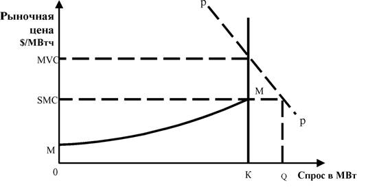

Рис. 12.4.
Вмененные издержки - предельная стоимость для потребителей
MVC = Предельная стоимость для потребителей SMC = Предельный издержки системы
12.4.2.2. Предельная стоимость для потребителей
На Рис. 12.4 показан принцип, который лежит в основе составления величины предельной стоимости для потребителей. В часы пик спрос на электроэнергию представлен в виде линии PP. В случае если бы цена устанавливалась в зависимости от предельной стоимости самого дорогого производителя электроэнергии, спрос в Q превысил бы предложение в К. Спрос и предложение могут быть уравновешены только в том случае, если цена возрастет до уровня, обозначенного MVC (предельная ценность потребителей). В связи с этим достаточное количество потребителей прервут (или просто снизят) свой спрос, что приведет к его согласованию с имеющейся пропускной способностью. MVC представляет собой экономически выгодную стоимость электроэнергии, в случае, когда происходит рациональное нормирование спроса.
На практике существует меньше согласованности по ценности электроэнергии для потребителей, чем по измерению предельных издержек. Отсюда возникает три основных метода.
  1. В США оптовые торговцы обычно покупают электроэнергию на наличном рынке по цене, которая базируется на величине предельной себестоимости системы только тогда, когда они уже купили “билет на мощность”. Торговцы могут продавать такие билеты на пропускную способность только в том случае, если они смогут продемонстрировать энергообъединению, что они действительно располагают такой электроэнергией (т.е. если они имеют фактические электростанции, контракты или билеты). Билеты на мощность продаются на отдельном рынке - рынке мощности. Ценность “мощности” (т.е. возможности купить электроэнергию по предельной себестоимости системы) зависит от штрафной неустойки, начисляемой энергообъединением на счет торговцев, которые покупают больше электроэнергии, чем предусмотрено их правом на мощность.* Поэтому такая штрафная неустойка поддерживает цены на электроэнергию.
  2. Норвежская объединенная энергосистема требует от своих клиентов делать заявки непосредственно на электроэнергию, которую они хотят купить (или относит их на дебет за счет покупок “regulerkraft”).
  3. Система в Англии и Уэльсе позволяет некоторым клиентам предлагать управление нагрузкой, т.е. назначать цену, при которой они готовы прекратить подачу электроэнергии, однако, для большинства клиентов объединенная энергосистема просто использует регулируемое значение, так называемую “Стоимость потерянной нагрузки” (VOLL). В Великобритании в настоящее время Стоимость потерянной нагрузки установлена в размере 2 ф.ст. за кВтч плюс ежегодная поправка на инфляцию розничных цен с апреля 1990 года.
Этот дополнительный элемент в установлении цен на электроэнергию представляется чрезвычайно важным фактором в том плане, что производители электроэнергии имеют возможность возместить все свои затраты за счет рынка, о чем речь идет ниже.
