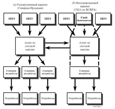

    1. ОПИСАНИЕ МОДЕЛИ
    В Модели 2, которая схематически изображается на Рисунке 5.1, допускается существование независимых производителей электричества (НПЭ). Они могут создаваться на базе существующих коммунальных компаний путем отделения или они могут быть новыми производителями, которые вступают на рынок в случае возникновения потребности в новой электростанции. НПЭ конкурируют в области строительства и эксплуатации электростанций и принимают на себя связанные с этим риски. (Эта особенность отличает данную модель от коммунальной компании, функционирующей по схеме Модели 1, которая может назначать подрядчиков для строительства новой электростанции, если она не имеет строительного подразделения для строительства собственной электростанции.) НПЭ продают выработанное электричество закупочному агентству. В свою очередь, закупочное агентство продает выработанное электричество дистрибьюторам, которые имеют монополию на своих потребителей.*
    Несмотря на то, что Модель 2 допускает конкуренцию в производстве электричества, вся электроэнергия должна продаваться закупочному агентству; таким образом, закупочное агентство является монополией, покупающей выработанное электричество у производителей. Производители конкурируют между собой за продажу закупочному агентству. Благодаря этому возникает конкуренция на уровне строительства новых электростанций и эксплуатации существующих. Производители обычно конкурируют между собой за получение права на контракты на поставки электричества закупочному агентству.
    *Характеристика, иногда присутствующая в Модели 2, которая является условием существования “конкурирующих розничных торговцев”. Розничные торговцы могут покупать только у единого закупочного агентства по стандартной оптовой цене; у них нет другого выбора поставщика, кроме закупочного агентства. Они могут конкурировать только в отношении наценки в розничной цене. У них нет возможности найти нового поставщика и путем выбора выгодных альтернатив оказать давление на поставщиков, вынуждающее их снижать свои затраты. Они не могут взять на себя рыночный риск в связи со строительством новой электростанции и получить из этого прибыль, потому что закупочное агентство уже взяло на себя рыночный риск. Правительства оценивают возможность предложения выбора потребителям, и многие из них предполагают такую “конкуренцию на розничном рынке” в Модели 2, однако, на практике в этой модели такой выбор может оказаться нецелесообразным, потому что такая розничная продажа приносит небольшие прибыли. Несмотря на это, в Северной Ирландии наблюдалось на рынке появление нескольких новых участников, конкурирующих в розничной торговле, как описывается выше. Однако, поскольку в течение нескольких последующих лет в Северной Ирландии ожидается введение полноценной конкуренции в розничной торговле, решение о вступлении на рынок в настоящее время больше связано с упрочением своей репутации и получением в будущем других преимуществ, которыми пользуются компании, первыми входящие на рынок, нежели с желанием воспользоваться ограниченными возможностями, имеющимися в данный момент.
    Рис.5.1: Модель 2 Закупочный агент
    Закупочный агент
    Условные
    обозначения
    Продажа
    электроэнергии
    Движение электроэнергии в пределах одной компании
    Закупочное агентство в принципе может дискриминировать производителей; необходимо установление регламента подачи предложений или принятие каких-либо других мер, направленных на предотвращение этого. Однако, в некоторых случаях непосредственная цель создания закупочного агентства заключается в осуществлении власти монопсонии и дискриминации производителей за счет предложения более низких закупочных цен производителям, затраты которых ниже, что позволяет распределять соответствующим образом “экономичную плату за пользование” дешевыми источниками, или теми источниками, за которые потребители уже заплатили.
