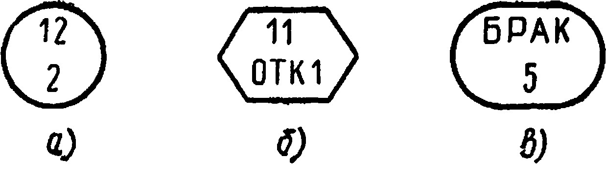

Техническая приемка выполненной операции подтверждается контролером соответствующей отметкой в наряде и маршрутносопроводительной карте, с которой деталь проходит все операции и передается на контроль, а также личным клеймом контролера на детали, ставящимся на нерабочих и по возможности на не подвергающихся обработке на последующих операциях поверхностях (рис. 45). Такие клейма должны ставиться в непосредственной близости от той поверхности, операция обработки которой принималась контролером: нарезка зубьев шестерен — на торце зуба, фрезеровка шпоночной канавки — на дне канавки и т. п.
Рис. 45. Контрольные клейма:
Контрольные клейма
а — операционного контроля; б — финишного контроля; в — брака
На рабочих поверхностях, которые нельзя клеймить набивным клеймом, клейма наносятся химическим способом (травлением). По завершении всех операций каждая деталь подвергается приемочному (финишному) контролю, заключающемуся в проверке ее по всем элементам на соответствие чертежу и техническим условиям. Финишная проверка фиксируется специальным приемочным клеймом (рис. 45, б). Специальное клеймо ставят на детали в случае неисправимого брака, чтобы исключить использование такой детали при ремонте (рис. 45, в).
