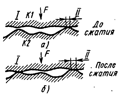

Контактные поверхности, даже хорошо отшлифованные, имеют микроскопические возвышения и впадины, вследствие чего действительное соприкосновение происходит не по всей их площади, а лишь в отдельных точках (рис. 163,а), которые называют точками соприкосновения.
В контактах, не испытывающих при соприкосновении значительных давлений (усилий, прижимающих контакты друг к другу), число точек соприкосновения незначительно. При увеличенном давлении, прижимающем контактные поверхности друг к другу, выступающие неровности деформируются и первоначальные точки соприкосновения превращаются в небольшие площади (рис.  163,6). С увеличением силы, приложенной к контактам, растет число «контактных точек» и их общая площадь. Ток с одной контактной поверхности на другую переходит в точках соприкосновения, т. е. через участки с сильно суженным сечением. На этих участках (на рисунке они обозначены I и II) из-за их чрезмерно малых поперечных сечений возникает большое электрическое сопротивление, называемое переходным.
Рис. 163. Соприкосновение контактных поверхностей:
а — при отсутствии сжимающих усилий, б — при наличии сжимающих усилий; К1 и К2 — контакты
Переходное сопротивление в контакте зависит главным образом от состояния контактных поверхностей, давления, с которым контакты прижаты друг к другу. Зависимость переходного сопротивления от давления контактов друг на друга объясняется тем, что при большом давлении, легче смять выступающие на их поверхности точки и таким образом приблизить контакты друг к другу. Приблизившиеся друг, к другу контактные поверхности создают новые точки соприкосновения, улучшают условия перехода тока, а следовательно, и качество контакта.
Известно, что чем больше количество и площадь точек соприкосновения между контактными поверхностями, тем больше их действительная площадь соприкосновения и меньше переходное сопротивление. Однако интенсивность процесса образования новых точек соприкосновения даже при дальнейшем возрастании давления в контактах постепенно замедляется. Это объясняется тем,  что при повышении давления оно воспринимается большей площадью, удельное давление в точках соприкосновения контактов уменьшается, материал контактов сминается не так интенсивно, поэтому процесс увеличения количества и площади точек соприкосновения замедляется.
