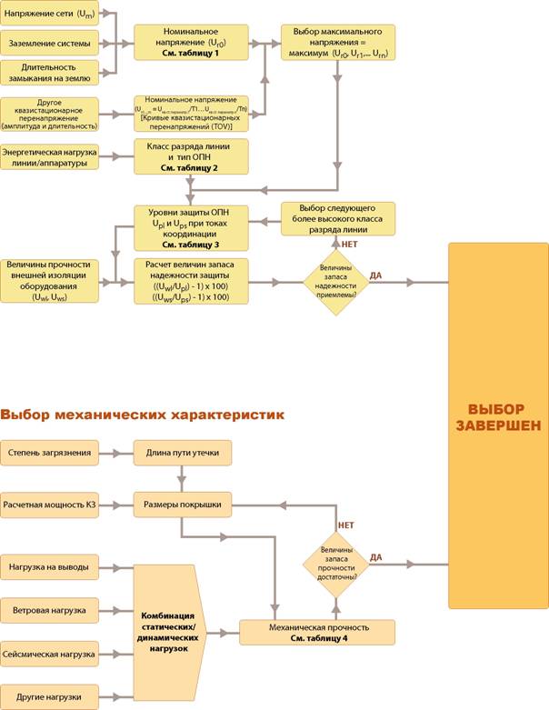

Упрощенная процедура выбора ОПН
Процедура выбора состоит из двух основных этапов:
  1. выбор электрических характеристик ОПН в соответствии с параметрами сети;
  2. выбор механических характеристик ОПН и его климатического исполнения.

Блок-схема упрощенного выбора ОПН
Выбор электрических характеристик
Выбор параметров
Номинальное напряжение ОПН (Ur)

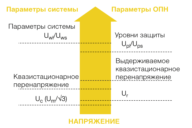

Уровни защиты (Upi и Ups)
Для координации уровней изоляции учитывается уровень защиты при грозовом импульсе (Upi) для Um < 362 кВ и амплитуде тока 10 кА, для более высоких уровней напряжений — 20 кА. Аналогично уровень защиты при коммутационном импульсе (Ups) определяется в диапазоне токов от 0,5 кА (для Um < 170 кВ) до 2 кА (при Um > 362 кВ). Эти значения можно взять из таблиц, приведенных в настоящем издании, или же легко вычислить по табл. 3. В последнем случае вычисленные значения следует округлять в большую сторону.

Проверка запаса защитного уровня
Запас защитного уровня (в %), вычисленный при соответствующем импульсе тока с соответствующей амплитудой по табл. 3, определяется следующим образом:
  1. Запас защитного уровня при грозовых перенапряжениях равен ((Uwl/Upl)-1) x 100, где Uwl - импульсная прочность изоляции оборудования при грозовом импульсе;
  2. Запас защитного уровня при коммутационных перенапряжениях равен ((Uws/Ups)-1) x 100, где Uws - импульсная прочность изоляции оборудования при коммутационном импульсе.
Примечание! В стандартах ANSI параметр Uwi называется базисным уровнем прочности изоляции (BIL), а Uws - базисным уровнем изоляции при коммутационных перенапряжениях (BSL).
Из-за низкого коэффициента Upi/Ups, а также из-за того, что у большинства современного оборудования высокий коэффициент Uwi/Uws, имеющегося запаса уровня защиты обычно более чем достаточно. Однако в зависимости от электрических расстояний между ОПН и защищаемым оборудованием запас Upi может уменьшиться, и ОПН не смогут защищать оборудование, которое не подключено в непосредственной близости от них (т. е. в защищаемой зоне). Наличие для ОПН типа PEXLIM альтернативных вариантов установки может помочь в снижении влияния эффекта расстояния. Использование дополнительных ОПН на линейных вводах подстанций также облегчает эту задачу. Более подробная информация по этому вопросу приведена в публикациях PTHVP/A 2310 E и PTHVP/A 2120 en.
Примечание! Снижение «эффекта расстояния» не влияет на запас Ups, так как коммутационные перенапряжения имеют более продолжительное время нарастания импульса.
Рекомендуется иметь запас защитного уровня (с учетом «эффекта расстояния») порядка 20 % или больше для того, чтобы принять во внимание снижение максимально выдерживаемых перенапряжений из-за старения оборудования.
В случае если выбранный тип ограничителя не обеспечивает желаемого запаса защитного уровня, выбор должен быть сделан в пользу ограничителя с более высоким классом энергоемкости, что автоматически дает меньшую величину Upi.
Внимание! НЕ пытайтесь увеличить запас защитного уровня за счет выбора ОПН с более низким значением номинального напряжения (Ur), так как это приведет к снижению стойкости самого ОПН, к временным перенапряжениям (TOV).
В качестве дополнительной помощи при выборе рекомендуется обращаться к упрощенной блок-схеме в начале данной главы.
