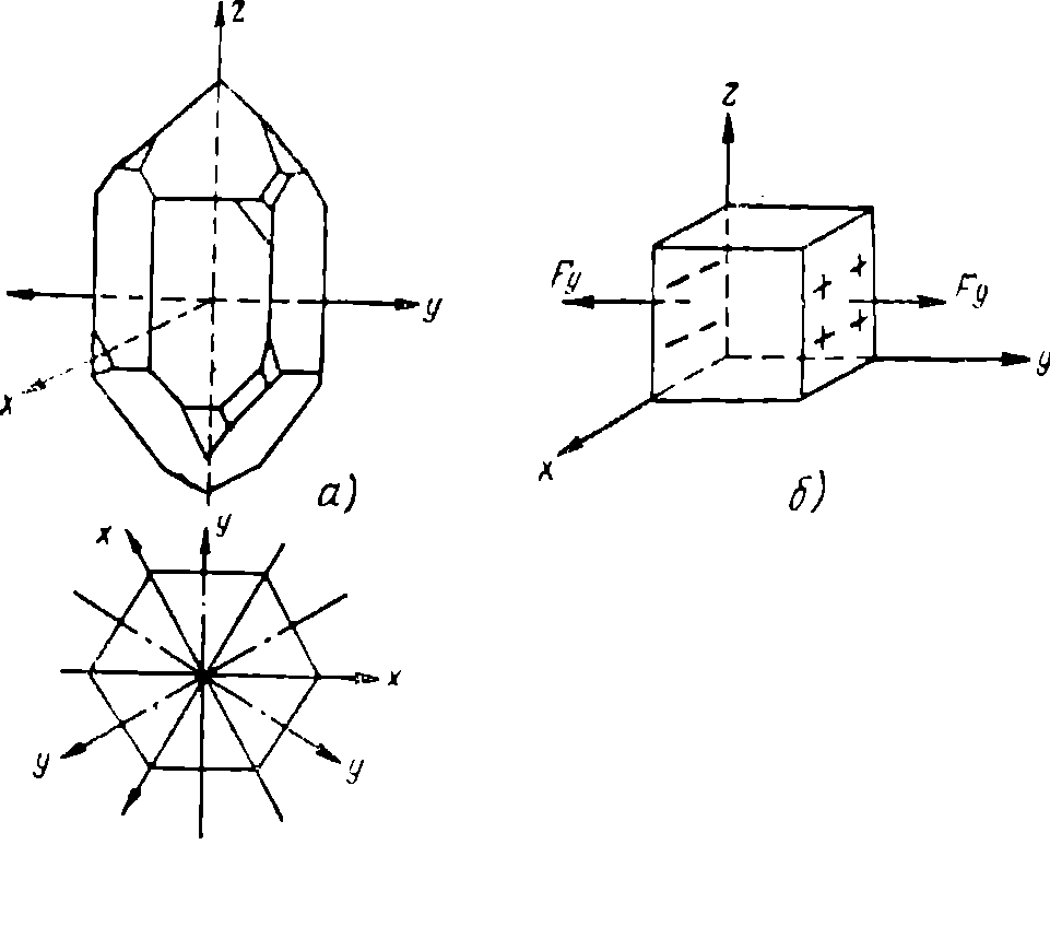

Рис. 153. Кристалл кварца:
а — общий вид кристалла и его главные оси, б — поляризация кубика, вырезанною из кристалла кварца, В — сечение кристалла, перпендикулярное оси Z
Кварц представляет собой естественный минеральный диэлектрик, обладающий весьма высокими электроизоляционными свойствами. Различают кварц кристаллический и аморфный.
Кристалл кварца имеет структуру в виде шестигранных призм, заканчивающихся пирамидами. Он обладает различными диэлектрическими свойствами в зависимости от направления в кристалле (рис. 153). Величины диэлектрической проницаемости соответствуют указанным выше направлениям: ви = 4,58 и е,=4,41. Тангенс угла диэлектрических потерь кристаллического кварца tg6 = 3-10-4.
Кристаллический кварц  является пьезоэлектриком, т. е. при механических воздействиях — растяжении или сжатии — он приобретает па сторонах пластинки (определенным образом вырезанной из кристалла) электрические заряды противоположного знака, а по приложении переменного напряжения пластинка кварца начинает вибрировать.
На рис. 153, а изображен общий вид кристалла, а на рис. 153, б — его сечение, перпендикулярное оси Z с указанием направлений осей X и У. Если вырезать из кристалла кубик, ребра которого параллельны осям кристалла X, Y, Z и подвергнуть его растяжению по какой-либо оси, например, по оси У, то на перпендикулярных к этой оси гранях кубика появятся равные по величине, по противоположные по знаку, электрические заряды (рис. 153, В). Если же по этому направлению сжать кубик, то противоположные заряды поменяются местами, это явление называется прямым пьезоэффектом. Если кубик (или пластинку) кварца подвергнуть воздействию внешнего переменного электрического напряжения, то он будет сжиматься и растягиваться, т. е. в нем будут создаваться упругие деформации, в результате которых он будет вибрировать. Эго явление носит название обратного пьезоэффекта. Пьезоэлектрические свойства кристаллического кварца широко используются для создания ультразвуковых колебаний.
