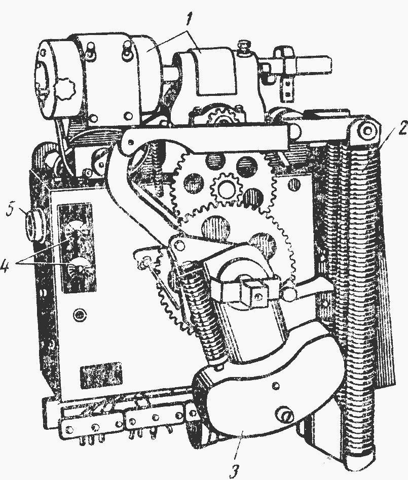

На рис. 11.7 приведен общий вид наиболее распространенного универсального пружинно-грузового привода типа УПГП.
Привод состоит из следующих основных элементов:
  1. механизм отключения и свободного расцепления;
  2. механизм отключения под воздействием реле и электромагнитов отключения;
  3. механизм включения;
  4. механизм для пуска устройства повторного включения АПВ;
  5. кнопочный механизм для ручного управления;
  6. счетчик количества отключений выключателя;
  7. механизм блок-контактов для сигнализации положения масляного выключателя и аварийного отключения.
Рис. 11.7. Пружинно-грузовой привод УПГП (отключенное положение):
1 — автоматический моторный редуктор (АМР); 2 —  включающие пружины; 3 — груз; 4 — кнопка ручного управления; 5 — рукоятка для вывода АПВ
