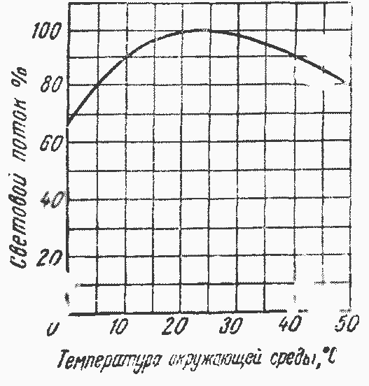

Люминесцентная лампа очень чувствительна к температурным изменениям в окружающей среде. Установлено, что наибольшая величина светового потока излучается лампой, когда температура наружной поверхности ее колбы достигает примерно 40° С, так как при этой температуре возникает наиболее интенсивная генерация ультрафиолетовых излучений. При работе лампы температура ее наружной поверхности может достигнуть 40° С только в том случае, если окружающая среда будет иметь температуру в пределах 20—25° С. На рис. 15.10 представлен график изменения светового потока в зависимости от изменения температуры окружающей среды.
Рис. 15.10. Кривая изменения светового потока
Как видно из графика, отклонение температуры окружающей среды в обе стороны от значения 20— 25° С приводит к значительному снижению светового потока лампы. При температуре окружающей среды ниже + 10° С сильно затрудняется образование в лампе разряда, а при температуре ниже +5° С он может вообще не возникнуть. Поэтому лампа может быть использована для освещения нормально отапливаемых помещений с температурой окружающей среды от 20 до 25°С. Однако в последнее время люминесцентные лампы стали использоваться в качестве источников света для уличного освещения. При этом они работают в условиях более низких температур окружающей среды, для чего их помещают в специальные прозрачные колпаки, в которых создаются необходимые температурные условия, или же применяют специальные схемы зажигания.
