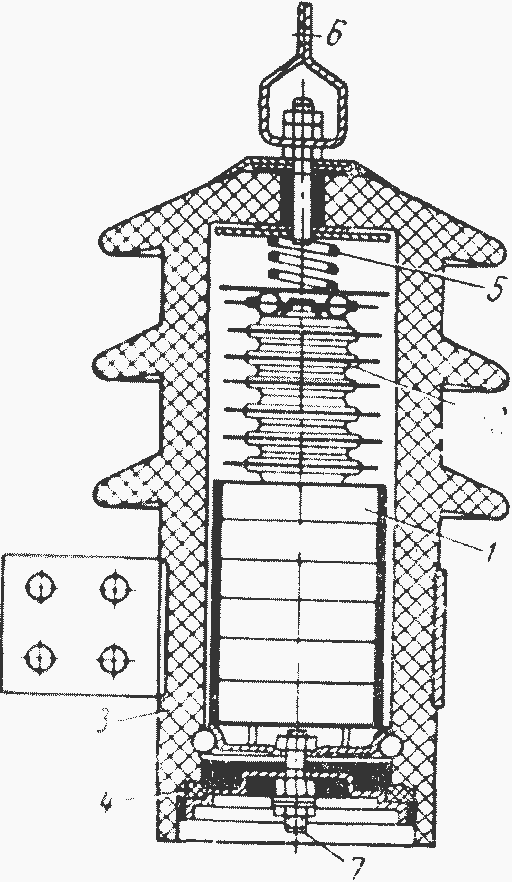

Вилитовый разрядник 6 кВ
Рис. 11.11. Вилитовый разрядник 6 кВ:
1 — вилитовые диски; 2 — искровые промежутки; 3 — фарфоровая покрышка; 4 — уплотнения; 5 — пружина; 6 — зажим; 7 — зажим для заземления
Вилитовые разрядники (рис. 11.11) предназначаются для защиты от перенапряжений аппаратуры электрических станции и подстанций. В этих аппаратах, называемых еще вентильными, т. е. запирающими, используется свойство керамического материала вилита, из которого они изготовлены, снижать свое сопротивление при повышении напряжения сверх некоторого уставов лепного предела. Таким образом, при перенапряжении разрядник пробивается, а по мере снижения потенциала его диэлектрическая прочность восстанавливается и протекание электрического тока на землю прекращается.
