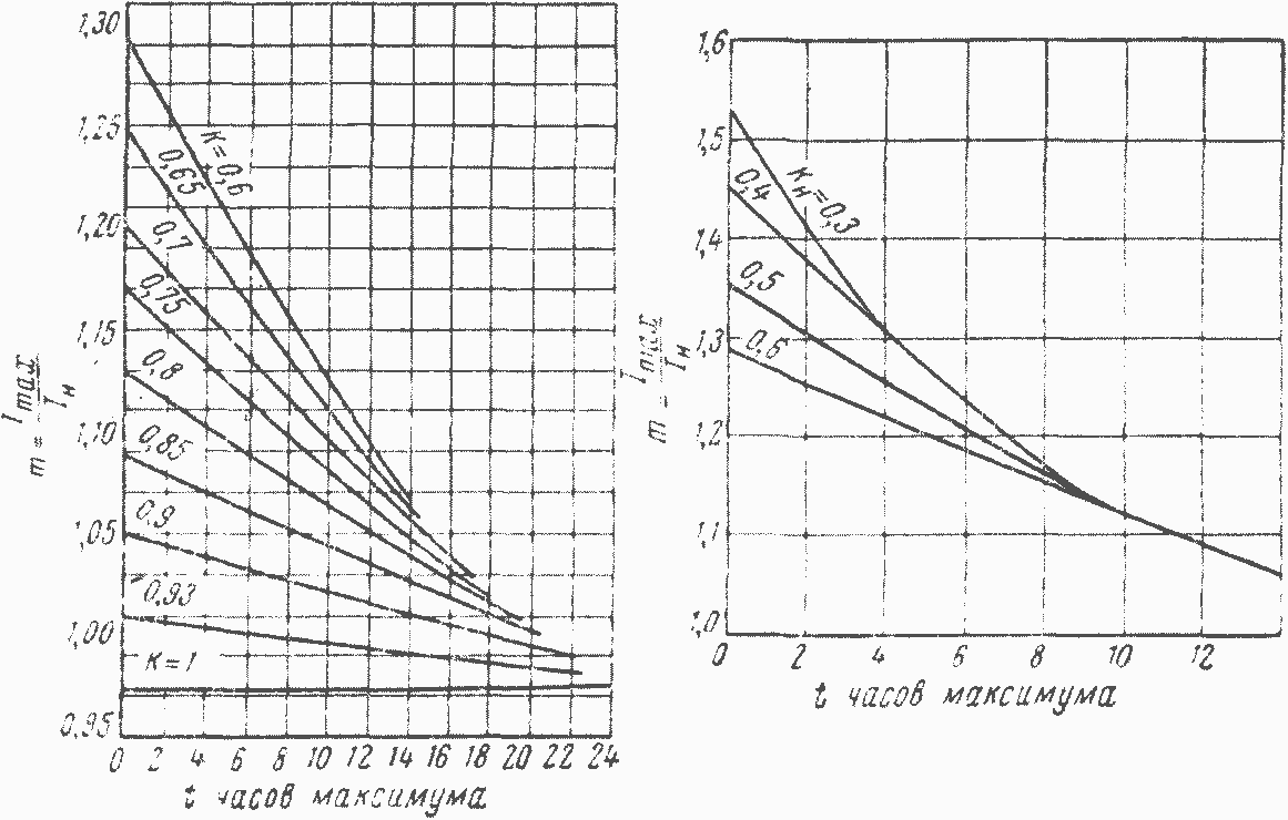

При выборе мощности трансформатора необходимо учитывать коэффициент заполнения графика нагрузки предприятия и использовать возможность перегрузки в часы максимума.
Рис. 2.3. Кривые кратностей допустимых загрузок силовых трансформаторов в зависимости от коэффициента заполнения графика и продолжительности максимума нагрузки
Трансформатор, установленный вне помещения в местности, где среднегодовое и максимальное значение температур воздуха составляют соответственно 5 и 35° С, может нести постоянную нагрузку, равную номинальной. При этом срок службы трансформатора, ограничиваемый износом изоляции обмоток, составляет примерно 20 лет.
Однако в обычных условиях нагрузка не бывает постоянной, а изменяется в течение суток. Если максимум изменяющейся нагрузки равен номинальной мощности трансформатора, то нагрузочная способность трансформатора используется недостаточно и установленная мощность подстанции будет завышена, поэтому необходимо выбирать мощность трансформаторов с учетом их перегрузочной способности в зависимости от коэффициента заполнения графика нагрузки.
Коэффициентом заполнения суточного графика нагрузки называется отношение площади, ограниченной графиком, к площади прямоугольника, сторонами которого является абсцисса (Т= 24 ч) и ордината, равная максимальной нагрузке Рmaх:
(2.1)
Зная продолжительность максимума и коэффициент заполнения графика, можно, используя кривые рис. 2.3, получить допустимый коэффициент перегрузки масляных трансформаторов:
(2.2)
где Iн и Sн — номинальные ток и мощность трансформатора.
При максимуме нагрузки, определенном по кривым рис. 2.3, износ изоляции не превышает 80% от естественного износа при номинальной длительной нагрузке, что обеспечивает некоторый запас на аварийные перегрузки.

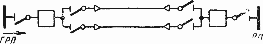

В данной схеме предусмотрена установка выключателей на всех линиях высокого напряжения. На распределительные пункты заводится по две линии от каждой секции шин ГРП. Распределительные пункты имеют две секции шин 6—10 кВ, которые
в случае надобности (например, при выходе из строя или отключении на ремонт одной из линий от ГРП) могут быть соединены при помощи секционного выключателя.
Рис. 2.4. Радиальная схема электроснабжения
Рис. 2.5. Схема присоединения кабельных линий при радиальных схемах питания для потребителей II категории
Для обеспечения полного отключения линий, которые могут иметь обратное питание (линии к РП), и для ремонта выключателей разъединители устанавливаются с обеих сторон выключателя. На цеховых подстанциях устанавливают обычно только разъединители. Цеховые подстанции, как это видно из схемы, могут подключаться как к шинам главного распределительного пункта, так и к шинам промежуточных распределительных пунктов.
