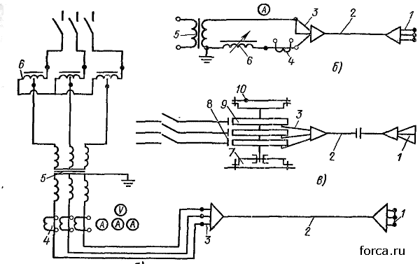

Для прогрева кабеля электрическим током собирают схемы (рис. 60) и применяют сварочные трансформаторы или специальные трансформаторы АТСПК-25, закрепленные в кольцевой оправе, позволяющей удобно их перекатывать к месту производства работ. При недостаточной мощности одного трансформатора необходимая мощность может быть достигнута параллельной работой нескольких трансформаторов.
Перед прогревом обшивку кабельного барабана удаляют, колпачки с концов кабеля срезают. Для прогрева кабеля с бумажной или пластмассовой изоляцией трехфазным током на внутреннем конце кабеля накоротко соединяют все жилы (рис. 60, о), а для прогрева постоянным или однофазным током, кроме того, две жилы кабеля соединяют на его наружном конце (рис. 60, б). Закороченный конец кабеля закрывают колпачком так, чтобы его жилы не доходили до его торца не менее чем на 50 мм. Наружный конец кабеля, к которому подводят ток, временно заделывают битумной воронкой. Корпус воронки изготовляют из толя, рубероида, электрокартона и т. д.
Прогрев кабелей трехфазным током прекращают в тот момент, когда температура наружного покрова внешних витков прогреваемого кабеля достигнет: 20 °С — при температуре наружного воздуха выше -10 °С, 30 °С — при температуре наружного воздуха ниже -10 °С. Контроль температуры при прогреве кабеля осуществляется термометром, нижний конец которого плотно соприкасается с наружным покровом одного из внешних витков кабеля посередине барабана. Место соприкосновения термометра с кабелем утепляют снаружи войлоком.
Схемы прогрева кабелей
Рис. 60. Схемы прогрева кабелей трансформаторами: а — трехфазным, б — однофазным сварочным, в — трехфазным с кольцевым электроприемником; 1 — жилы внутреннего конца кабеля, 2— прогреваемый кабель, 3 — жилы наружного конца кабеля, 4 — трансформатор тока, 5 — трансформатор, б — регулируемый трансформатор, 7—стальной корпус, 5— щетки, 9—контактные кольца, 10 — щека барабана

При невозможности прокладки кабеля в указанный срок обеспечивают постоянный подогрев кабеля двумя способами. В первом случае (когда позволяют условия трассы) на транспортируемом барабане жилы внутреннего конца кабеля замыкают накоротко. Электропитание для прогрева подводят к наружному концу, укладываемому в начале трассы и закрепляемому около источников прогрева. Во втором случае закорачивают жилы наружного конца кабеля, а к жилам внутреннего конца через кольцевой электроприемник подводят ток (рис. 60, в).
