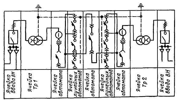

Комплектная трансформаторная подстанция (КТП) для электроснабжения промышленных предприятий может быть внутренней или наружной установки и состоит из отдельных низковольтных ячеек, соединенных между собой встык, двух трансформаторов и двух шкафов с высоковольтными вводами.
Кабельные вводы линии напряжением 6 или 10 кВ и масляный выключатель расположены в крайних ячейках (рис. 11), за которыми устанавливают силовые трансформаторы ТНЗ и ТМЗ мощностью 160—2500 кВА. В ячейках автоматов вмонтированы шины, главный ВА-2050 или А-3100 напряжением до 1000 В, секционный и линейные автоматы.
Схема КТП
Рис. 11. Схема КТП
На комплектной трансформаторной подстанции при исчезновении напряжения на трансформаторе левой секции отключается главный автомат этого трансформатора, включается отключенный секционный автомат, и напряжение на секции восстанавливается.

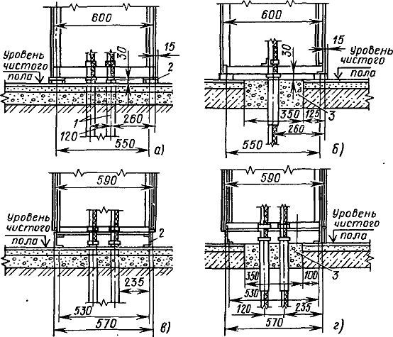

Нижний токоподвод
Рис. 12. Нижний токоподвод в трубах к щиту из панелей ЩО-70 и ЩО-70М (а, б) или из панелей ПД и шкафов ШД (в, г), установленных на полу и перекрытии: 1 — трубы для токоподвода, 2 — основание — швеллер, 3 — проем для токоподвода
В зависимости от конструкции РУ подвод кабелей к панелям и шкафам может осуществляться снизу из кабельных каналов, из приямков, расположенных сзади щита или спереди, а также в трубах при установке щитов непосредственно на полу или на перекрытии (рис. 12). Провода и кабели жестко прикрепляют к металлическим конструкциям. При вводе кабелей в панели и шкафы сверху для их крепления используют консоли, перфорированные рейки и др.
