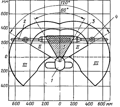

При организации рабочего места важно правильно определить величину рабочей зоны. Рабочая зона при установке корпуса соединительной эпоксидной муфты СЭ показана на рис. 62. В оптимальной зоне / и зоне легкой досягаемости // располагают наиболее важные и часто используемые инструменты и приспособления. В этих зонах выполняют все технологические операции, частота которых может достигнуть двух и более операций в минуту.

Рис. 62. Рабочая зона при установке корпуса соединительной эпоксидной муфты СЭ:
/ — оптимальная зона для наиболее важных и часто используемых инструмента и приспособлений, //— зона легкой досягаемости для часто используемых инструмента и приспособлений, IIIзона для редко используемых инструмента и приспособлений; 1— электромонтер-кабельщик, 2— кабель, 3— соединительная эпоксидная муфта, 4 — приспособление для крепления концов кабелей и соединительной муфты

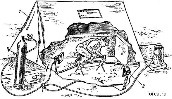

Вблизи от котлована устанавливают две палатки: первая — защищает рабочее место с разделываемыми концами кабеля от влаги, пыли и солнечной радиации, во второй — разогревают припой, заливочные массы, подготовляют эпоксидные компаунды и т. д. Палатки устанавливают так, чтобы вход в них находился с подветренной стороны.
Для монтажа муфт на напряжение до 10 кВ применяют палатки размером не менее 2,5x1,5 м. Организацию рабочих мест для разделки кабеля при низких температурах и предварительного прогрева обеспечивают в соответствии с установленной технологией (см. гл. IX). Прогрев концов кабелей выполняют в палатке, тепляке или другом временном сооружении. Для разделки кабелей при низких температурах окружающей среды в рабочей зоне палатки различными способами поддерживают температуру не ниже 15 °С. С этой целью применяют ветроустойчивые пропано-воздушные горелки инфракрасного излучения ГИИВ, которые подключают к баллону через шланги и редуктор.
При наружной температуре до -5 °С для обогрева рабочей зоны (рис. 63) до температуры 15°С на высоте 400 мм от дна котлована достаточно одной горелки, а при -20 °С двух горелок 2, которые располагают в двух противоположных углах палатки 1.
Обогрев рабочей зоны
Рис. 63. Обогрев рабочей зоны при монтаже соединительных муфт

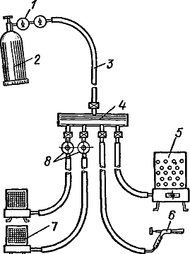

Ввиду того что для разделки кабеля и монтажа муфт применяют различные наборы инструментов и приспособлений, работающих на пропан-бутане (НСП, жаровни и др.), для распределения газа используют распределительные рампы с индивидуальными вентилями и шлангами (рис. 64).
Схема распределения пропан-бутана
Рис. 64. Схема распределения пропан-бутана в рабочей зоне: 1— редуктор, 2— баллон с газом, 3— шланг, 4— распределительная рампа, 5 — газовая жаровня, 6 — газовая горелка, 7— горелки инфракрасного излучения, 8 - редуктор

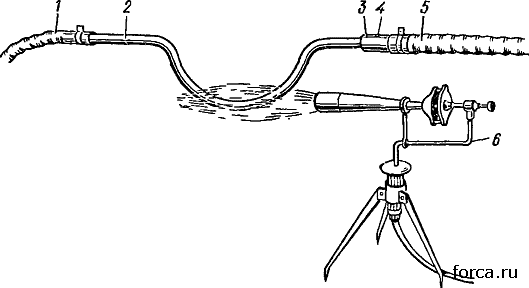

Наибольшее распространение для прогрева концов кабеля с пластмассовой изоляцией получила установка, показанная на рис. 65. На конец кабеля надевают прорезиненный шланг 5, диаметр которого в 1,5 раза больше диаметра кабеля, а длина 2 м. К свободному концу шланга с помощью муфты 3 присоединяют стальную трубу 2 и резиновый шланг 1, подключенный к компрессору. От компрессора воздух проходит к кабелю, обтекая его в прорезиненном шланге. Предварительно воздух прогревают в трубе газовой горелкой 6. Контроль за температурой нагретого воздуха осуществляют термометром, установленным в отверстии 4.
Установка для подогрева концов кабеля
Рис. 65. Установка для подогрева концов кабеля
