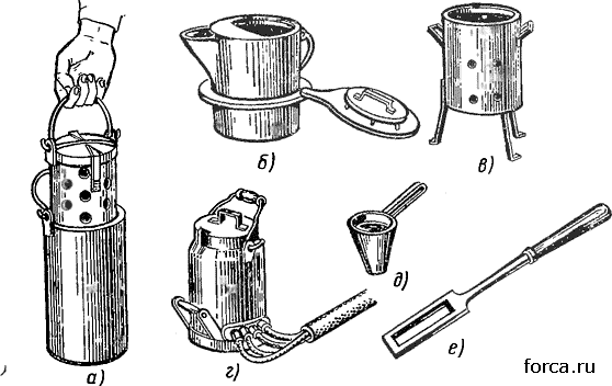

Рис. 80. Комплект инструментов и приспособлений для разогрева кабельных изделий и составов:
а — термостат, б — кабельное ведро, разогреваемое на жаровне, в — жаровня, г — кабельное ведро с электроподогревом, д — воронка, е — мешалка
Изделия разогревают в специальном термостате (рис. 80, а), состоящем из стального корпуса с двойными стенками и дном, пространство между которыми заливают прошпарочным составом МП-1 или трансформаторным маслом. Такая конструкция исключает соприкосновение разогреваемых роликов и рулонов с нагреваемой стенкой термостата, а следовательно, их подгорание или обугливание. Кроме того, двойные стенки, между которыми залит состав (или масло), надежно поддерживают постоянную температуру внутри термостата во время всего технологического процесса изоляции жил. При заливке термостата следят за тем, чтобы поверхность разогреваемых роликов, рулонов или бобин была покрыта пропиточным составом или трансформаторным маслом. Термостат во время монтажа прикрывают крышкой и по мере расхода роликов, рулонов и бобин с хлопчатобумажной пряжей доливают сухим подогретым до 120 — 130 °С прошпарочным составом МП-1. Если термостата нет, изделия разогревают в ведрах с трансформаторным маслом. Разогрев комплектов роликов и рулонов в герметически закрытых заводских банках приводит к взрыву.

Подготовка кабельных составов. Заливочные и пропиточные составы разогревают в вспомогательной палатке, расположенной вблизи рабочего места электромонтера-кабельщика. Горючие материалы не хранят в палатке. Для разогрева составов преимущественно пользуются газовым (рис. 80, б, в) или электрическим разогревателем (рис. 80, г) с плотно закрывающейся крышкой и носиком или термостатом. В носике закрепляют вкладыш с медной сеткой для предохранения составов от попадания извне посторонних частиц.
Во избежание взрыва запрещается разогревать составы в заводской закрытой таре (ведра, бидоны, банки и т. д.), а также непосредственно пламенем горелки из-за их возможного подгорания. Битумный заливочный кабельный состав извлекают из заводской тары и откалывают чистым зубилом, а при температуре более 20 °С состав расплавляют на легком огне и по мере расплавления переливают по частям в кабельное ведро. Канифольные составы предварительно расплавляют, постепенно повышая температуру, и контролируют термометром в металлической оправе со шкалой 200 °С. Для равномерного разогрева состава его периодически перемешивают специальной мешалкой (рис. 80, е) или чистой сухой ложкой. Пригодный к заливке состав должен иметь чистую зеркальную поверхность. Пена на поверхности состава указывает на наличие в нем влаги.
