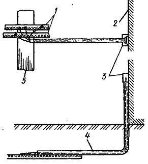

Контроль за нагревом кабелей в процессе эксплуатации осуществляется измерением температуры свинцовой или алюминиевой оболочки, или брони в тех местах кабельной трассы, где предположительно кабельная линия может иметь перегрев против допустимых температур. Такими местами могут быть прокладки вблизи теплопроводов, в среде с большим тепловым сопротивлением (шлак, трубы и т. п.), где создаются неблагоприятные условия для охлаждения кабельной линии.
Измерение температуры на поверхности кабелей, проложенных в земле, рекомендуется производить термопарами. Для установки термопар на трассе кабеля отрывают котлован размером 900x900 мм с углублением 150—200 мм в одной из стенок котлована по оси кабеля. После удаления наружного покрова, очистки брони от коррозии создают надежный контакт (легкоплавким припоем или фольгой) с проводом термопары.
Измерение температуры кабеля
Рис. 113. Измерение температуры на поверхности работающего кабеля:
1 — кабель, 2 — здание, 3 — щитки термопар, 4 — металлическая труба, 5 — теплопровод
Измерительные провода выводят через газовую трубу и подключают к специальным ящикам, после чего котлован засыпают землей. Схема измерения температуры на поверхности кабеля приведена на рис. 113. Измерение температуры на поверхности контролируемых кабелей с одновременным измерением токовых нагрузок производят в течение суток через 2-3 ч. Если в результате измерений окажется, что температура жилы кабеля на отдельных участках превышает допустимую, необходимо или снизить токовую нагрузку на кабель, или принять меры к улучшению условий его охлаждения. В некоторых случаях целесообразно заменить перегревающийся участок линии кабелем большого сечения. Измерение температуры кабелей, проложенных открыто в кабельных сооружениях, можно производить обычным лабораторным термометром, укрепляя его на оболочках кабеля. Необходимо вести тщательный контроль за температурой окружающего воздуха и работой вентиляции в кабельных сооружениях. Контроль за нагревом кабелей производят по мере необходимости.
