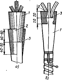

ремонтная форма
Рис. 117. Установка ремонтной формы для устранения течи пропитывающего состава в местах ввода кабеля в корпус заделки (а) и вывода жил из корпуса (б): 1 — корпус заделки, 2 — ремонтная форма, 3 — место течи
Как правило, вышедшие из строя заделки вырезают и монтируют новые. Если длина кабеля имеет достаточный запас, ремонт ограничивается монтажом только концевой заделки. В противном случае кабель наращивают и дополнительно монтируют соединительную муфту. Течь пропиточного состава из концевой эпоксидной заделки возможна в месте окончания корпуса, а также в месте выхода жил из корпуса заделки. Дефекты, связанные с нарушением герметичности заделки, могут возникнуть из-за плохой обработки поверхности наиритовых трубок, несоблюдения размеров, указаний по обезжириванию и др. Течь пропиточного состава в местах окончания корпуса заделки и выхода жил из корпуса устраняют с помощью установки ремонтной формы и заливки ее эпоксидным компаундом (рис. 117). Коронирование по поверхности наиритовых трубок устраняют подмоткой по трубкам липкой ПВХ ленты в два слоя с 50 %-ным перекрытием.
