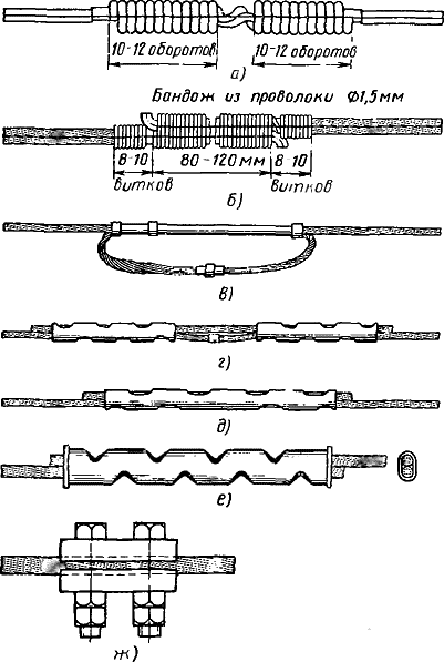

Провода ВЛ соединяют различными способами: скруткой (рис. 14,а); бандажированием (рис. 14,6); с помощью овального соединителя (гильзы) с последующей опрессовкой и сваркой концов проводов в петле (рис. 14,в); сваркой встык и последующей опрессовкой проводов вместе с шунтом в двух соединительных гильзах (рис. 14,г); сваркой встык и опрессовкой проводов с шунтом в овальной соединительной гильзе (рис. 14, д), внахлестку с опрессовкой в соединительной гильзе (рис. 14,е);болтовым сжимом (рис. 14,ж). Выбор способа соединения проводов ВЛ определяется их конструкцией и сечением, районом гололедности, напряжением, механическими нагрузками.
Соединение проводов
Рис. 14. Соединение проводов ВЛ:
а — скруткой, 6 — бандажированием. е — опрессовкой в гильзе и сваркой в петле. г - сваркой встык и опрессовкой провода в двух соединительных гильзах. д — опрессовкой провода вместе с шунтом, е — опрессовкой внахлестку в гильзе, ж — болтовым сжимом
