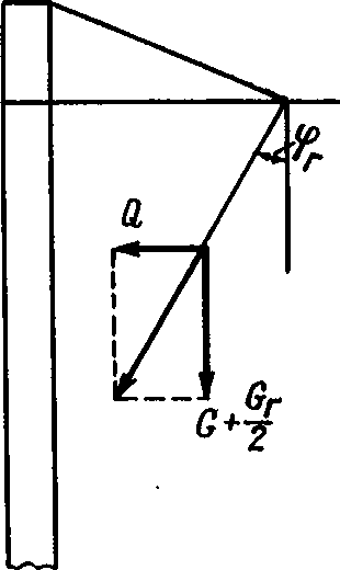

при рабочем напряжении максимальный нормативный скоростной напор ветра qмакс (скорость ветра vмакс), температура —5° С. Угол отклонения поддерживающей гирлянды (рис. 1-6) определяется по формуле:
(1-1)
где Р — горизонтальная составляющая тяжения провода и давления ветра на провод в рассматриваемом режиме; G — вес провода; Gr — вес гирлянды изоляторов.
Угол отклонения петли шлейфа принимается равным 5—15° (с учетом жесткости шлейфа и заделки его концов в зажимах).

Рис. 1-6. Отклонение поддерживающих гирлянд изоляторов

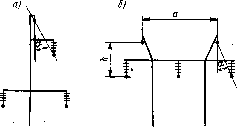

Расположение грозозащитных тросов и их расстояния от проводов определяются требованиями ПУЭ о защите от атмосферных перенапряжений, при этом должны быть обеспечены достаточные горизонтальные смещения проводов и тросов.
Линии со смешанным расположением проводов, как правило, защищаются одним тросом, линии с горизонтальным расположением проводов — двумя тросами (рис. 1-7). Линии 220 и 330 кВ со смешанным расположением проводов на опорах высотой порядка 35—45 м иногда защищаются двумя тросами на подходах к подстанциям, а в отдельных случаях (в районах с сильной грозовой деятельностью) —по всей длине.
При одном грозозащитном тросе защитный угол α должен быть не более 30°, а при двух тросах — не более 25°.
При защите линий двумя тросами расстояние между ними а должно быть не более пятикратного превышения тросов над проводами h.

На опорах с одним тросом (рис. 1-7, а) горизонтальные смещения троса и верхнего прохода, получаемые из условий соблюдения требуемых изоляционных расстояний от проводов до тела опоры, обеспечивают достаточные расстояния между проводами и тросом в пролете.
На опорах с двумя тросами (рис. 1-7, б) можно принимать различные расстояния между проводами и тросами по вертикали h, обеспечивающие требуемый угол грозозащиты и отношение a/h<5.
На некоторых линиях были приняты недостаточные горизонтальные смещения проводов и тросов, приводившие к схлестыванию проводов с тросами при пляске проводов. Поэтому были нормированы следующие наименьшие горизонтальные смещения проводов и тросов для двухтросовых металлических и железобетонных опор: 1,0 м для ВЛ напряжением 35 кВ; 1,75 м для ВЛ 110 кВ; 2,3 м для ВЛ 220 кВ и 2,75 для ВЛ 330 кВ.
