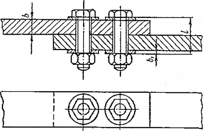

 Чаще всего представляют себе неразмыкаемые контактные соединения в виде двух плоских полос (шин), стянутых болтами (рис. IV.20). Однако возможен целый ряд других конструкций. Могут быть соединения двух цилиндрических проводников, расположенных в одну линию, соединение круглого проводника с плоским в одну линию и во взаимно перпендикулярном положении и т. д.
Рис. IV.20. Конструкция неразмыкаемого контактного соединения

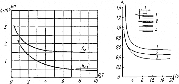

Рис. IV.23. Зависимость коэффициента k1 добавочного сопротивления контакта от типа контактного соединения

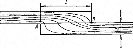

С точки зрения нагревания важно знать полное переходное сопротивление контакта RK= RК1+ RK2, где RK1— собственно переходное сопротивление контактов, а Rка — добавочное изменение сопротивления контакта за счет искривления линий тока при переходе тока из одной шины в другую (рис. IV.21).
Rк — полное сопротивление контактного соединения; Rк1— переходное сопротивление контакта
На рис. IV.22 сопоставлено переходное сопротивление контактов RK1 и полное сопротивление контакта RK. Сопротивление
где k1 зависит от типа контактного соединения (рис. IV.23).
Следует обратить внимание на то, что при l/s > 2 коэффициент k становится меньше единицы. Это объясняется тем, что в пределах длины I контактирующие шины оказываются включенными параллельно.

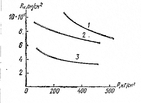

Рис. IV.24. Зависимость сопротивления контакта RK от удельного давления в контакте при различной обработке контактных поверхностен:
I — обработка наждачной бумагой; 2 — обработка напильником; 3 — обработка наждачной бумагой под вазелином
Рис. IV.25. Зависимость переходного сопротивления контактов от тока при разных давлениях
Чтобы обеспечить возможно большую неизменность переходного сопротивления неразмыкаемых контактных соединений, поверхность соединяемых элементов должна быть соответственным образом подготовлена. Обычно применяется обработка напильником, наждачной или стеклянной бумагой. Не рекомендуется шлифовка контактных поверхностей.
Шлифовка сглаживает выступы на контактных поверхностях, и они труднее деформируются под влиянием контактного давления, значит медленнее падает переходное сопротивление контакта. Опыт показывает, что наилучшие результаты получаются при обработке контактных поверхностей стеклянной бумагой с вазелином. Наждачная бумага действует несколько хуже, потому что частицы карборунда могут застревать в контактной поверхности и повышать переходное сопротивление контакта. Пример влияния обработки медных контактных поверхностей показан на рис. IV.24. Аналогичные результаты получаются для алюминия.

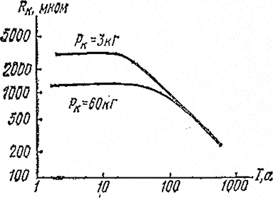

Интересно отметить, что на величину переходного сопротивления контактов может влиять величина протекающего через него тока (рис. IV.25). Очевидно, это связано с повышением пластичности материала контактов при увеличении нагревания их током. В случае контактных соединений, где давления могут достигать многих тонн, токи, при которых RK начинает спадать, достигают очень большой величины.

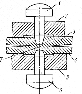

Холодная сварка двух алюминиевых шин
Рис. IV.28. Холодная сварка (сварка давлением) двух алюминиевых шин
Как показали исследования, в случае пластичного материала соединение шин может быть получено путем создания на определенном небольшом участке достаточно большого давления. Пусть имеются две алюминиевые шины 3 и 4 (рис. IV.28), которые необходимо сварить. В месте сварки на них накладываются плиты кондукторов 2 и 5, имеющие отверстия для пуансонов 1 и 6. Пресс вдавливает пуансоны в алюминий, частично сжимающийся в этом месте, образуя перемычку 7, а частично выдавливающийся в кольцевые углубления в плитах. В перемычке металл двух шин сливается, и граница между ними исчезает, что проверяется микрошлифами. Таким образом и происходит холодная сварка. Существенно, чтобы в процессе сварки были условия свободного растекания металла из области сжатия, для чего и делаются кольцевые углубления в плитах 2 и 5.

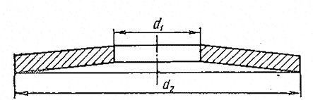

Рис. IV.27. Пружинная шайба

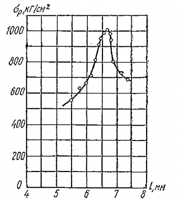

Механическая прочность такого соединения зависит от глубины вдавливания паунсонов. При некоторой глубине механическая прочность достигает максимума, как видно из рис. IV.29. Здесь I — суммарная глубина вдавливания пуансонов; шины имеют размер 40Х40 мм. Максимум получается при l=6,75 мм.
