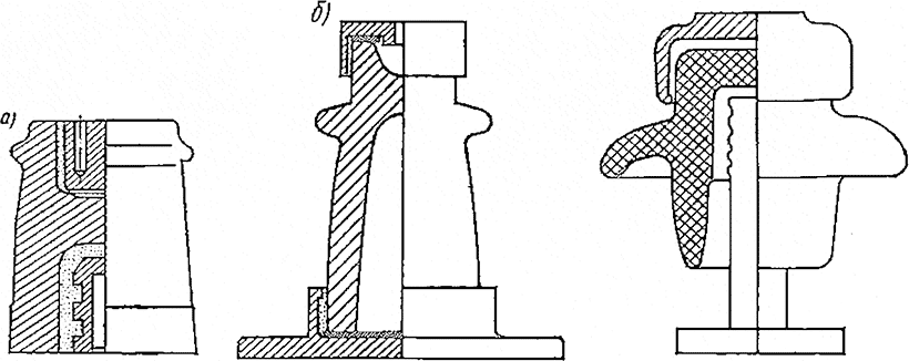

Рис. VIII.26. Сравнение изоляторов с внутренней и наружной заделкой арматуры:
а — изолятор на 6 кВ с внутренней заделкой арматуры: б- изолятор на 6 кВ с наружной заделкой арматуры
Рис. VIII.27. Изолятор опорно-штыревого типа на 6 кВ наружной установки

На рис. VIII.26, а представлен малогабаритный опорно-стержневой изолятор внутренней установки на 6 кВ. типа ОФ-6-375. Он характеризуется внутренней заделкой арматуры, что дало возможность значительно уменьшить его габариты и вес по сравнению с прежде выпускавшимся типом ОА-6 (рис. VIII.26, б) с наружной заделкой арматуры.
Изолятор опорно-штыревого типа ОНШ-6-300 на 6 кВ для наружной установки показан на рис. VIII.27. Он отличается от изолятора ОА-6-375 тем, что имеет выступающее ребро — юбку, которая необходима для обеспечения, требуемого ГОСТом, мокроразрядного напряжения. Его нижний электрод (штырь) заделан в фарфор, а верхний (шапка) — соединен снаружи с фарфором на цементе (наружная заделка арматуры). При более высоких напряжениях, например 35 кВ, опорно-штыревые изоляторы наружной установки приходится снабжать двумя или тремя юбками.

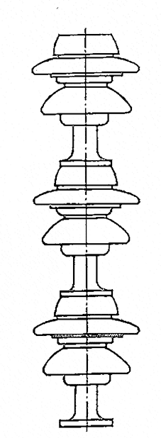

При напряжениях 110 кВ и более невозможно выполнить опорноштыревой изолятор с достаточными электрическими характеристиками и приемлемой стоимостью. На смену единичным (простым) изоляторам здесь приходят сложные — колонки из трех и более изоляторов, поставленных один на другой и скрепленных болтами (рис. VIII.28).
На смену опорно-штыревым изоляторам при напряжении 110 кВ все больше приходят опорно-стержневые соответственной высоты.
Колонка из трех опорно-штыревых изоляторов
Рис. VI 11.28. Колонка из трех опорно-штыревых изоляторов

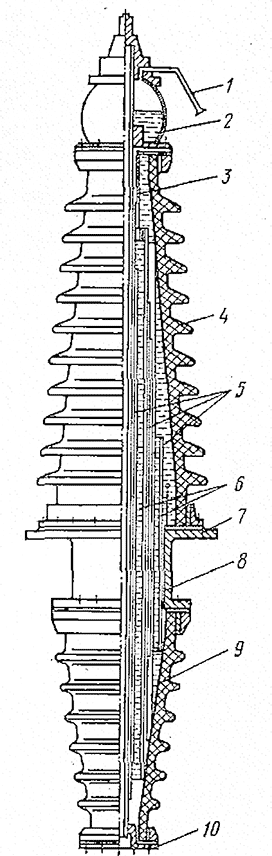

Маслобарьерный ввод на 110 кВ
Рис. VI 11.33. Маслобарьерный ввод на 110 кВ: 1— дыхательная трубка; 2— маслорасширитель; 3 — токоведущая трубка; 4 — верхняя покрышка; 5 — барьеры с уравнительными обкладками; 6 — масляные каналы; 7 — фланец; 8 — барабан; 9 — нижняя покрышка; 10 — донышко

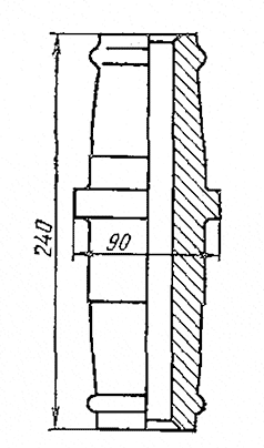

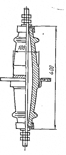

Как и опорные, проходные изоляторы имеют различную конструкцию при применении их в закрытых помещениях и на открытом воздухе. По конструкции их можно разделить на цельно-фарфоровые, фарфоровые с воздушной полостью, фарфоровые с масляным заполнением, масло-барьерные и конденсаторные. При небольших напряжениях (6—10 кВ) применяются цельно-фарфоровые изоляторы, имеющие гладкую поверхность и только у торцов небольшие ребра (рис. VIII.31). Вводы для наружной установки на эти же напряжения у наружного конца имеют ребра для повышения мокроразрядного напряжения, внутренний конец — гладкий. При напряжении 20 кВ внутреннюю полость ввода приходится заполнять маслом для повышения его пробивного напряжения (рис. VIII.32).
Рис. VIII.32. Проходной изолятор с внутренней полостью, заполненной маслом
Цельно - фарфоровый проходной изолятор внутренней установки
Рис. VIII.31. Цельно - фарфоровый проходной изолятор внутренней установки
По конструкции их можно разделить на цельно-фарфоровые, фарфоровые с воздушной полостью, фарфоровые. Между этими цилиндрами располагаются каналы, заполненные маслом, а на их наружной поверхности наклеены станиолевые накладки для  выравнивания напряжения (рис. VIII.33). Вследствие такого устройства наружный диаметр вводов получается большим, что увеличивает габариты аппаратов, снабжаемых такими вводами.

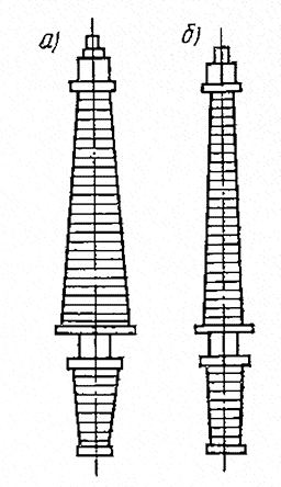

Рис. VIII.34. Сравнение маслобарьерного (а) и конденсаторного (б) вводов
Маслобарьерные вводы в настоящее время выходят из употребления, так как они значительно уступают более современным вводам с бумажно-масляной конденсаторной изоляцией. Однако в эксплуатации их еще много.
Конденсаторный ввод (см. рис. VIII. 17) состоит из токоведущего стержня, на который наложены слои бумаги с проводящими обкладками между ними. Размеры слоев бумаги и проводящих обкладок выбираются такими, чтобы создать возможно более равномерное распределение напряжения как вдоль оси, так и вдоль радиуса ввода. Это хорошо удается сделать, если принять равными длины уступов по оси и толщину слоев бумаги.
Из сравнения размеров маслобарьерного и бумажно-масляного конденсаторного вводов (рис. VIII.34) видно, что диаметр конденсаторного ввода значительно меньше, чем маслобарьерного. Высота вводов, конечно, остается одинаковой, так как она определяет их сухоразрядное напряжение,
