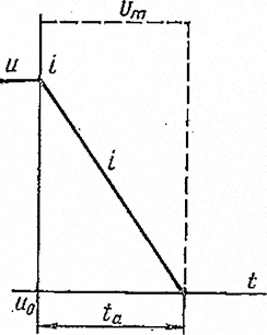

Рис. VII.15. Зависимость напряжения и тока дуги от времени при гашении поля вращением дуги в дугогасительной решетке

Поставим условие, чтобы произведение L(di/df) оставалось постоянным в течение процесса гашения поля, т. е.
(VII.5)
здесь Um— наибольшее допустимое с точки зрения изоляции генератора напряжение.
Если проинтегрировать (VII.5), то
(VII.6)
где I0 — начальный ток.
Из (VI 1.6) следует, что ток будет убывать по линейному закону (рис. VII.I5). Сравнение данного метода с другими показывает, что в нем длительность дуги оказывается наименьшей.

Приведенным условиям удовлетворяет короткая электрическая дуга. Напряжение на дуге в металлической решетке практически не зависит от тока при изменении его в широких пределах. Снятые осциллограммы подтверждают сказанное.

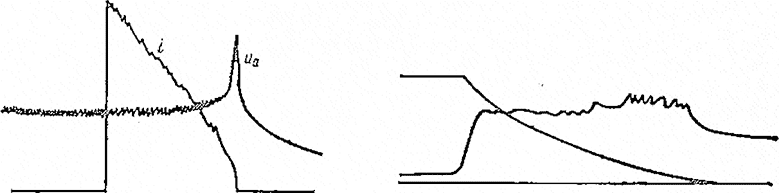

Рис. VII.17. Осциллограмма отключения тока в дугогасительной решетке автомата гашения поля:
Рис. VII.18. Осциллограмма отключения тока автоматом гашения поля при шунтировании групп пластин омическими сопротивлениями
иа — напряжение дуга; i— ток
При большом числе пластин приходится опасаться неравномерного распределения напряжения между ними и перенапряжения при окончательном отключении тока. Чтобы избежать этого, группы пластин шунтируются активными сопротивлениями. В этом случае удается ограничить перенапряжение допустимой величиной.
На рис. VII. 17 приведена осциллограмма отключения тока в дугогасительной решетке описанного типа. В момент окончательного гашения дуги возникает значительное перенапряжение, которое может вызвать повторное зажигание дуги или даже пробой изоляции генератора. Если часть пластин зашунтировать активными сопротивлениями, то картина существенно меняется (рис. VII.18). При переходе от одной группы пластин к другой происходят небольшие толчки напряжения, и окончательное гашение дуги не сопровождается ощутимыми перенапряжениями.
