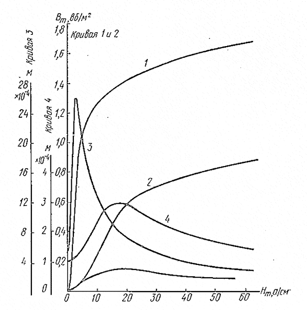

Для расчета мощности по формуле (11.68) необходимо знать зависимость магнитной проницаемости μ0 от напряженности магнитного поля. Эти зависимости для чугуна и мягкой стали, нередко применяемых в аппаратуре, приведены на рис. II.9. Заметим, что на этом рисунке по оси абсцисс отложена амплитуда напряженности поля Нт, тогда как в уравнение (11.68) входит действующее значение Не. Можно принять, что на поверхности тороида напряженность поля является синусоидальной функцией. Тогда ,

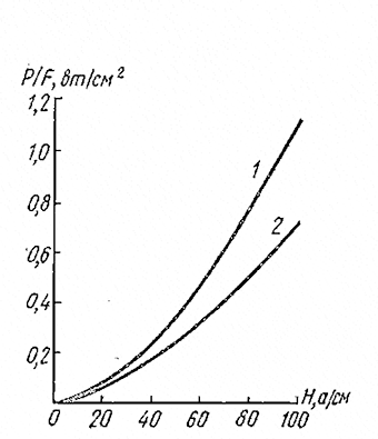

На рис. 11.10 даны графики зависимости P/F = f(Н), вычисленные по формуле (11.68). Они удовлетворительно сходятся с опытными данными.
Расчеты показывают, что мощность, выделяющаяся в чугунных фланцах вводов в выключатели, даже при умеренных номинальных токах весьма велика и отвести ее в окружающую среду без специальных мероприятий невозможно. С этим затруднением можно справиться несколькими способами:
Рис. II.9. Зависимость от напряженности магнитного поля:
индукции: 1— для мягкой стали; 2 —для чугуна: магнитной проницаемости: 3 — для мягкой стали; 4 — для чугуна

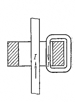

Рис. 11.11. Короткозамкнутый виток, наложенный на тороид
Рис. 11.10. Зависимость удельных потерь в тороиде из мягкой стали (1) и чугуна (2) по формуле (11.68)

  3. Применение короткозамкнутых витков. Предположим, что на тороид наложен короткозамкнутый виток, как показано на рис. 11.11. Эта конструкция аналогична трансформатору тока с короткозамкнутой вторичной обмоткой, поэтому легко поддается расчету. Результирующий магнитный поток в таком устройстве мал, а потому малы и потери в тороиде. Однако взамен потерь в ферромагнитном материале появляются потери в короткозамкнутом витке. Задавая сечение витка, найдем его сопротивление R0 и потери в нем Рв= IRB.
Если предположить, что выделяющиеся в короткозамкнутом витке потери должны быть отведены непосредственно с его поверхности, то эта поверхность должна иметь очень большие размеры. Но эти потери отводятся не только через его собственную поверхность, но и через поверхность связанного с ним тороида (фланца ввода), поэтому необходимо осуществлять возможно более тесный контакт витка с фланцем. Расчет и опыт показывают, что применение короткозамкнутого витка дает наилучший эффект.
