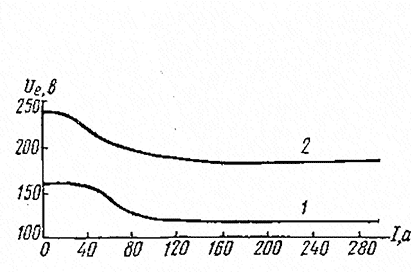

Рис. VII.2. Начальный скачок восстанавливающегося напряжения:
1 — медные электроды; 2 — латунные электроды

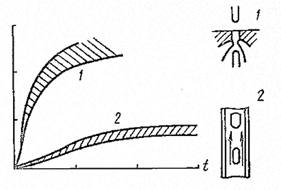

Рис. VII.3. Рост восстанавливающегося напряжения (кВ) со временем для двух типов дугогасительных устройств воздушных выключателей:
I — дутье через сопло: 2 — дутье в цилиндре камер воздушных выключателей. Заштрихована область разброса данных опытов.

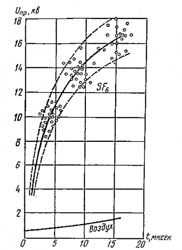

На рис. VI 1.4 приведены результаты сравнительного исследования восстанавливающейся прочности воздуха и элегаза при радиальном магнитном дутье и отключаемых токах порядка 1000 а. Как видно из рисунка, восстанавливающая прочность элегаза много выше, чем воздуха.

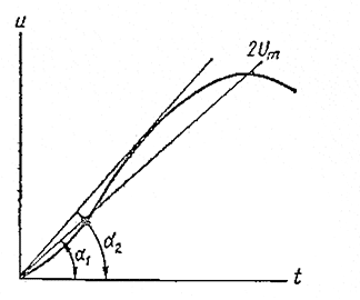

Для характеристики восстанавливающегося напряжения широко применяется понятие о скорости восстановления напряжения. Различают среднюю и максимальную скорости восстановления напряжения. Из рис. VII.5 можно установить, что средняя скорость
(VII.2)
максимальная —
Часто принимают, что
Величина Uт называется амплитудой возвращающегося напряжения, т. е. напряжения рабочей частоты f, появляющегося на контактах выключателя после окончательного гашения дуги. В уравнении (VII.2) предположено, что амплитуда восстанавливающегося напряжения равна удвоенной амплитуде возвращающегося напряжения. Отношение ka= Uma|Um получило название коэффициента превышения амплитуды*.
Рис. VI 1.4. Восстанавливающаяся электрическая прочность при радиальном магнитном дутье. Штриховые линии для SFs — нижний и верхний пределы полученных значений

Рис. VII.5. Определение средней и максимальной скорости восстановления напряжения

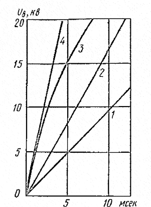

Рис. VII.8. Начальные участки кривых восстанавливающегося напряжения при шунтировании выключателя сопротивлением:
I — при шунтировании выключателя безындукционным сопротивлением и коротком замыкании на шинах подстанции; 2 —то же, при небольшой индуктивности шунта; 3 — отключение неудаленного короткого замыкания при заметной индуктивности шунта: 4 — то же, при отсутствии шунта

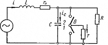

Облегчение работы выключателей при отключении неудаленных коротких замыканий можно достичь, шунтируя разрывы контактов дугогасительных камер активными сопротивлениями. Принципиальная схема такого устройства показана на рис. VI 1.7. Выключатель имеет главный разрыв тока 2 и вспомогательный 1.
Рис. VII.7. Схема цепи с шунтирующим сопротивлением в выключателе
Вспомогательный разрыв шунтирован сопротивлением. При отключении сначала размыкаются контакты разрыва 1, и происходит гашение возникшей в нем дуги. Как видно из предыдущего, гашение шунтированной дуги облегчается. Затем размыкаются контакты главного разрыва 2, которому приходится размыкать ток, уменьшенный сопротивлением г. Поэтому отключение тока в главном разрыве происходит в более легких условиях, чем в выключателе без шунтирующего сопротивления.
На рис. VII.8 приведены начальные участки кривых восстанавливающегося напряжения выключателя при отключении тока короткого замыкания на шинах выключателя и при неудаленном коротком замыкании. Здесь ясно видно, какое значение для начальной кривой восстанавливающегося напряжения выключателя имеет шунтирование его сопротивлением, особенно безындукционным.
Заметим, что отключение вспомогательного разрыва тока с одной стороны облегчается вследствие ограничения тока шунтирующим сопротивлением, а с другой — затрудняется тем, что чем меньше r, тем больше скорость восстановления напряжения. Однако, как правило, шунтирование выключателя благоприятно сказывается на его работе.
