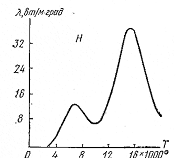

Приведем кривую теплопроводности для водорода (рис. V.16). Эта кривая представляет интерес потому, что при отключении тока в масляных выключателях дуга горит в атмосфере водорода. Сравнение рис. V.16 и V.15 показывает, что .максимальная теплопроводность водорода, достигаемая при температуре около 16000°, примерно в 12 раз больше теплопроводности воздуха при этой же температуре.
Удельная теплоемкость воздуха имеет ясно выраженные относительные максимумы при температурах около 3500°, 7000° и 15000°. Первый максимум вызван диссоциацией кислорода, второй — диссоциацией азота и третий — ионизацией воздуха. На кривой теплопроводности первый максимум сглажен и выродился в перегиб кривой.
У водорода первый максимум, конечно, отсутствует, второй соответствует диссоциации водорода Н2> 2H1; третий — его ионизации.
Рис. V.16. Зависимость теплопроводности водорода от температуры

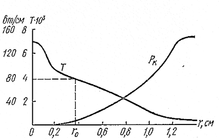

Рис. V.17. Зависимость температуры дуги и теплоотвода от нее через конвекцию от расстояния до оси дуги

Остановимся на роли теплопроводности и конвекции в дуге, свободно горящей в воздухе. На рис. V.17 представлены зависимости температуры Т и теплоотвода через конвекцию Рк от расстояния г до оси дуги. Радиус дуги r0 определяется температурой Т = 4000°. В пределах до r0 теплоотвод через конвекцию близок к нулю. Это значит, что в пределах ствола дуги теплоотвод осуществляется практически только через теплопроводность. За пределами ствола дуги все более усиливается роль конвекции. Когда температура падает до температуры окружающей среды, весь теплоотвод осуществляется только за счет конвекции.
