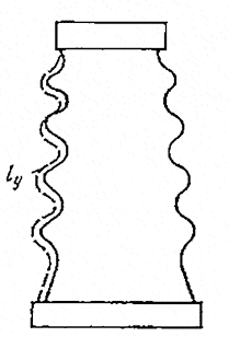

Определение длины пути утечки
Рис. VIII.51. Определение длины пути утечки

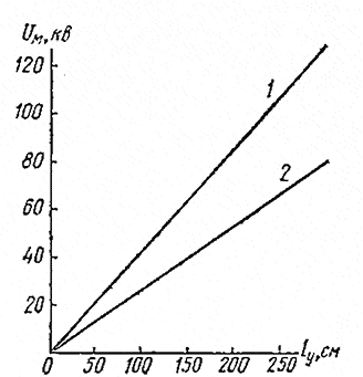

Рис. VIII.52. Зависимость мокроразрядного напряжения загрязненных изоляторов от длины пути утечки:
I — загрязнение топочными уносами; 2 — загрязнение цементной пылью. Плотность осадка 10 мг/см
Очень важным фактором, характеризующим поведение загрязненных изоляторов при увлажнении их поверхности, является длина пути, утечки по поверхности изоляторов. Длиной lу пути утечки называется полная длина вдоль всей поверхности фарфора от одного электрода до другого (рис. VIII.5I). Установлено, что разрядное напряжение покрытого осадком и увлажненного изолятора пропорционально пути утечки, как показано на рис. VIII.52. Прямая 1 на этом рисунке получена при загрязнении изоляторов топочными уносами тепловой электростанции, а прямая 2 — при загрязнении цементной пылью. Плотность осадка в обоих случаях равна 10 мг/см2. Характеристика Uu= f(lу) важна тем, что она не зависит от формы изолятора, которая только определяет длину пути утечки.
Прямо пропорциональная зависимость Ua= f(ly) дает возможность определить другую, весьма полезную, характеристику изолятора — удельный путь утечки, получаемый делением длины пути утечки на наибольшее рабочее (линейное) напряжение. Понятие об удельном пути утечки принято теперь для оценки работы изоляторов в различных условиях загрязнения. Можно рекомендовать следующую длину  удельного пути утечки: чистая атмосфера — 1,6—2,0 см\кВ, слабое загрязнение — 2,2—2,5 см/кВ, сильное загрязнение — 2,6—3,2 см\кВ, очень сильное загрязнение > 3,8 см\кВ.

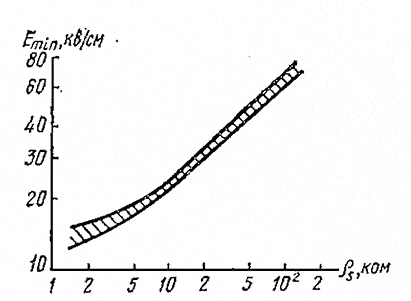

Рис. VIII.53. Зависимость минимального мокроразрядного градиента загрязненных изоляторов от удельного сопротивления загрязняющего вещества
Весьма интересным является предложение Р. Т. Левшунова   определять разрядный градиент загрязненных и увлажненных изоляторов Еmin по удельному сопротивлению ps загрязняющего вещества. Оказывается, что при самых различных типах изоляторов кривые разрядного градиента в зависимости от удельного сопротивления загрязняющего вещества идут очень близко друг к другу, что не наблюдается при зависимости Еmin=f(γ), где γ — плотность осадка. На рис.VIII.53 дана зависимость Еmin = f(ps).
Кривые для разных типов изоляторов лежат в заштрихованной области. Этот метод дает возможность, установив удельное сопротивление загрязнений в данном районе (на данной подстанции), определить необходимое количество изоляторов при данном рабочем напряжении.
