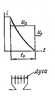

Способы гашения дуги постоянного тока в аппаратах низкого напряжения можно разделить на способы механического или электромагнитного ее растягивания без принудительного гашения и способы гашения дуги в дугогасительных камерах.

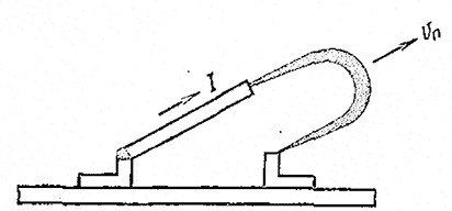

При гашении дуги механическим растягиванием она гаснет, когда ее длина достигнет величины, называемой критической. Критическая  длина зависит от тока, возрастая с током сначала быстро, а при токах свыше 200 а — медленно. От скорости растягивания критическая длина дуги не зависит. Электромагнитное растягивание дуги в чистом виде имеет лишь теоретический интерес и практически не применяется.
Дуга при отключении большого тока рубильником

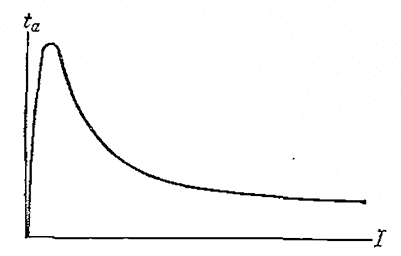

В рубильниках на большие токи дуга сильно раздувается электродинамическими силами и принимает форму, показанную на рис, VI.3.
При этом она частично растягивается, а частично перемещается со скоростью нормально к ее оси и интенсивно охлаждается. Поэтому зависимость длительности дуги от тока имеет характерный вид с высоким пиком при малых токах и быстрым спадом при токах 100— 250 а (рис. VI.4), после чего длительность дуги меняется очень мало.

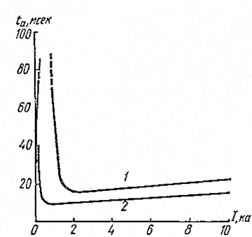

На рис. VI.6 приведена зависимость длительности дуги от тока для трех типов камер. Кривая 1 относится к камере с широкой щелью и с перемещением дуги магнитным полем и имеет характерный пик при малых токах, который наблюдается и у других камер. Далее ток быстро спадает и остается почти неизменным до тока 800 а, после чего вновь нарастет. Это свидетельствует о том, что дуга вышла за пределы полюсных наконечников и магнитное дутье ослабело. Кривая 2 получена в камере с узкой щелью. Но ширина щели еще недостаточно мала, чтобы обеспечить хорошее охлаждение дуги тесным соприкосновением со стенками камеры и соответственное уменьшение длительности дуги. Подъем кривой также объясняется выходом дуги за пределы полюсных наконечников.
Кривая 3 получена в гребенчатой камере г. Очевидна эффективность этой камеры, гасящей дугу при токах 150—1000 а за время около 15 мсек. При токах свыше 1000 а возрастание длительности дуги незначительно.

Рис. VI.16. Зависимость длительности дуги от тока в дугогасительной решетке:
1 — пластины медные; 2 — пластины стальные

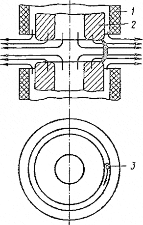

Создавая радиальное и нормальное к дуге магнитное поле, можно заставить дугу вращаться в пространстве между электродами (рис. VI. 19). Два полых электрода расположены друг против друга внутри встречно включенных катушек. В результате создается радиальное поле, заставляющее дугу вращаться со скоростью, определяемой радиальной составляющей магнитного поля. Возникает конвективное охлаждение дуги, быстро приводящее к ее гашению. Это устройство может действовать как при постоянном, так и при переменном токе (при переменном токе оно наиболее эффективно).

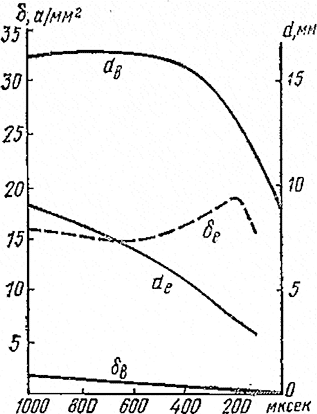

Проведенные на кафедре электрических аппаратов Ленинградского политехнического института скоростные фотосъемки дуги, вращающейся по схеме, показанной на рис. VI. 19, дали возможность определить диаметр дуги и плотность тока в ней перед переходом тока через нуль. Эти определения были сделаны как в элегазе, так и в воздухе (рис. VI.20). Диаметр дуги dв в воздухе много больше, чем в элегазе dе, а плотность тока δв— много меньше.
Вращение дуги радиальным магнитным полем
Рис. VI.19. Вращение дуги радиальным магнитным полем:
1 — катушка; 2 — электрод; 3 — дуга
Рис. VI.20. Диаметр дуги и плотность тока в ней при подходе тока к нулю:
d в и δ — диаметр дуги и плотность тока в ней при гашении дуги в воздухе, dе к δе — диаметр дуга и плотность тока в ней при гашении дуга в элегазе
