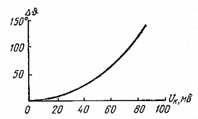

Рис. IV.32. Зависимость перепада температуры в водоохлаждаемом контакте от падения напряжения в нем

При небольших падениях напряжения UK превышение температуры также невелико, но оно быстро растет при возрастании UK (рис. IV.32).
Падение напряжения в неохлаждаемых водой контактах невелико и обычно не превышает 10—15 мВ. При водяном охлаждении ток через контакты существенно возрастает, и падение напряжения может возрасти до 60—70 мВ. При этом превышение температуры контактов достигнет 60—90°. Температура контактной точки будет еще выше.

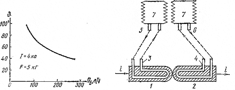

Средняя температура контактов сильно зависит от расхода воды (рис. IV.33). Увеличивая расход, можно существенно снижать среднюю температуру контактов. Однако надо помнить, что при большом токе температура контактной площадки может недопустимо повыситься, а это может привести к сварке контактов. Вспомним уравнение (IV.9), из которого следует, что превышение температуры контактной площадки над средней температурой контакта пропорционально квадрату тока.
Рис. IV.33. Зависимость средней температуры водоохлаждаемых контактов от расхода воды
Рис. IV.34. Схема автономного водовоздушного охлаждения контактов

Представляет интерес другая система водяного охлаждения аппаратов — автономная водовоздушная система (рис. IV.34). Здесь 1 и 2 — охлаждаемые водой контакты, через которые проходит ток. В них заложены трубки водяного охлаждения 3 и 4, соединенные с выводами 5 и 6 радиаторов 7. Радиаторы заполнены водой и имеют развитую поверхность охлаждения. Нагреваемая в трубках 3 и 4 вода расширяется и поднимается в радиатор, охлаждаемый воздухом. Это охлаждение может быть естественным или принудительным (обдувание вентилятором). Охлажденная в радиаторе вода опускается вниз в контакты аппарата. Таким образом, в этой системе осуществляется замкнутый круг движения воды.
Радиаторы устанавливаются на изоляторах, чтобы не допустить утечки тока в землю через воду, что существенно, так как вода в этой системе может иметь большую проводимость. Необходимо предупредить утечку тока при разомкнутых контактах. Для этого радиаторы выполняются каждый в виде двух секций, изолированных друг от друга. Каждая секция соединена трубками с одним контактом.
Интенсивность охлаждения автономной водовоздушной системы меньше, чем системы с принудительным водяным охлаждением, так как создаваемая естественной конвекцией скорость течения воды невелика. Однако она имеет известные преимущества, а именно: возможность обходиться без насосов и фильтров и не опасаться аварии вследствие перерыва в подаче воды.
Эффективность автономного водяного охлаждения может быть повышена применением обдувания радиаторов вентилятором. Конечно, в этом случае возникает опасность аварии при отказе вентилятора. Кроме того, это еще более удорожает систему и создает добавочные эксплуатационные расходы. Система автономного водовоздушного охлаждения с применением вентиляторов еще не имеет эксплуатационного опыта. Поэтому трудно судить, получит ли она распространение.

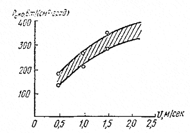

Рис. IV.35. Зависимость критической плотности теплового потока от скорости течения воды
Мощность, снимаемая водой с единицы поверхности соприкосновения ее с металлом, не должна превышать некоторой предельной величины. При номинальном режиме эта величина должна быть значительно ниже 200 вт/см2. Даже при коротких замыканиях не следует превосходить эту величину.

При водяном охлаждении нельзя пренебрегать теплом, уносимым водой за время короткого замыкания. При большом нагревании воды в ней начинается процесс кипения. Скрытая теплота парообразования, которая весьма велика, начинает играть существенную роль в процессе водяного охлаждения аппаратов. Хотя при этом значительно улучшается охлаждение, но допускать кипение охлаждающей воды нежелательно. Пузырьковое кипение значительно повышает термическую устойчивость водоохлаждаемых аппаратов, но в этом случае возникает опасность перехода пузырькового кипения в пленочное, при котором коэффициент теплоотдачи к воде резко падает. Может произойти перегрев проводника и даже взрыв аппарата.
Плотность теплового потока от металла к воде, при которой начинается резкий рост температуры проводника, названа критической. Из опытов была найдена зависимость критической плотности теплового потока от скорости течения воды (рис. IV.35). Не следует превышать нижнего предела, указанного на этом рисунке. Напомним, что приведенные сведения о нагревании охлаждаемых водой контактов относятся к средней температуре контактов. Температура контактной площадки всегда выше.
