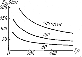

Так как γ у водорода значительно меньше, чем у воздуха, скорость движения дуги в водороде больше, чем в воздухе. Наоборот, в элегазе, плотность которого в 5 раз больше, чем воздуха, скорость движения в 3 раза меньше, чем в воздухе. Это, впрочем, не ограничивает высокую дугогасительную способность элегаза, которая будет рассмотрена далее. Влияние скорости движения дуги на ее градиент можно видеть из рис. V.I.
Рис. V.I. Зависимость градиента в стволе дуги от тока при различной скорости движения дуги

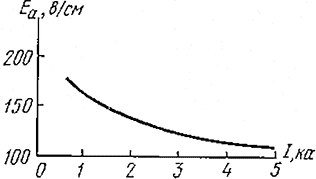

Рис. V.2. Зависимость градиента в стволе дуги от тока для дуги в элегазе
В случае элегаза скорость движения дуги в продольном магнитном поле значительно больше зависит от тока, чем в воздухе.
Г. Д. Маркуш нашел, что эта зависимость может быть представлена формулой
(V-4)
Это связано с тем, что в данном случае ток определял одновременно и напряженность магнитного поля. Так как напряженность пропорциональна току, то из уравнения (V.3) следует ожидать, что зависимость скорости дуги от тока будет определяться равенством
Это и дает формула (V.4). Влияние плотности элегаза сказывается на значении коэффициента k в формуле (V.4).
Градиент в стволе дуги в элегазе высок, как можно видеть из рис. V.2 по данным Г. Д. Маркуша. Результаты были получены при скорости движения дуги в пределах 700—900 м/сек.

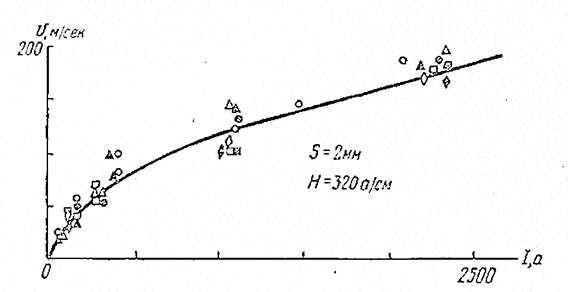

Подробное исследование дуги, горящей в узкой щели, было опубликовано. Исследовалась скорость движения дуги в узких плоскопараллельных щелях и продольный градиент напряжения в  таких щелях.
При исследовании зависимости скорости движения дуги в узкой щели было установлено важное обстоятельство, а именно при некотором значении тока (при данных H и s) может произойти остановка движения дуги. Это значение тока названо критическим.
Рис. V.4. Зависимость скорости движения дуги в узкой щели при наличии в стенках различного количества щелей и разных типов прорезов
Точно так же остановка дуги возможна и при некоторой критической напряженности магнитного поля (при данных Н и s). Минимальные критические значения тока и напряженности поля при условиях проведенных опытов:
где k и а — постоянные.
Заметим, что данное исследование проводилось в асбоцементных камерах. Ряд опытов был проведен при наличии в стенках камер отверстий (прорезов). Оказалось, что наличие или отсутствие прорезов не оказывает существенного влияния на скорость движения дуги. Это можно видеть из рис; V.4, где различными значками обозначены результаты, полученные при различном числе и типе прорезов.
Для скорости движения дуги получена эмпирическая формула
где s — расстояние между стенками щели, мм.

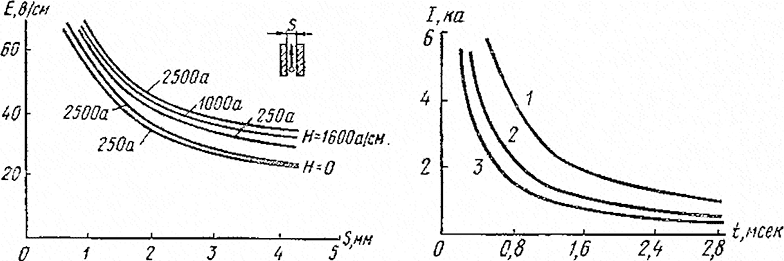

Рис. V.6. Зависимость от времени действия тока, при котором начинается плавление стенок камеры:
I — циркониевая керамика; 2 — сипа; 3 — микалекс
Рис. V.5. Зависимость градиента в стволе дуги от ширины щели и напряженности магнитного поля
Продольный градиент в стволе дуги сильно зависит от ширины щели и мало зависит от тока (рис. V.5). Для зависимости градиента от тока, ширины щели и скорости движения дуги в работе были получены эмпирические формулы, однако они сложны и едва ли стоит на них останавливаться.
Как было указано ранее, при значениях тока и напряженности магнитного поля, превосходящих критические, возможна остановка дуги. Такое положение недопустимо, так как в результате его может быть разрушена дугогасительная камера. В работе [Л.V.4J показано, что остановка дуги в щелевой дугогасительной камере вызывается высокой температурой нагрева ее стенок. Для удовлетворительной работы камеры необходимо, чтобы температура поверхности ее стенок, соприкасающихся с дугой, не превосходила (или только незначительно превосходила) температуру плавления материала стенок. Поэтому желательно применять для камер наиболее теплостойкие материалы.
Существенное значение имеет также длительность воздействия дуги на стенки камеры. Влияние теплостойкости и длительности воздействия дуги на ток, при котором начинается плавление стенок камеры, можно выяснить из рис. V.6 (Л.V.4). Из этого рисунка, в соответствии с теоретическими расчетами, следует, что
_                                                                                                           (V.6)
где
(V.7)
Здесь λ — коэффициент теплопроводности; с — удельная теплоемкость; у—плотность; Тдоп—допустимая абсолютная температура; А и k — постоянные коэффициенты.
Для многих теплостойких материалов коэффициент А имеет величину порядка 190 в/м0,5. Из уравнения (V.6) следует, что допустимый ток существенно зависит от параметра m1. В свою очередь параметр m1 зависит, кроме допустимой температуры, от произведения λcγ. Для того чтобы максимально повысить допустимый ток, необходимо выбирать материал для дугогасительной камеры с наибольшим значением этого произведения. Наилучшие результаты дают кордиэритовая керамика и некоторые дугостойкие пластмассы. Часто применяемый для дугогасительных камер асбоцемент значительно уступает керамике.

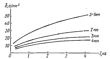

Рис. V.7. Зависимость плотности тока в стволе дуги от тока при разной толщине щели

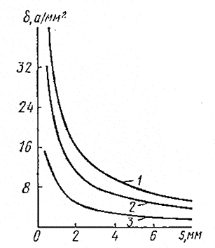

Рис. V.8. Зависимость плотности тока в стволе дуги от ширины щели:
I — ток 1000 a; 2 — ток 500 a; 3 — ток 100 а
Приведем еще данные о зависимости плотности тока в камере от тока и от ширины щели (рис. V.7 и V.8), [Л.5].
