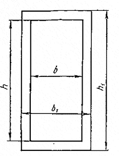

Продольное сечение катушки
Рис. 11.21. Продольное сечение катушки
Рассмотрим второе приближение в решении этой задачи. Пусть имеется катушка, сечение которой представлено на рис. 11.21. Сечение катушки может быть в плане как круглым, так и прямоугольным. Для простоты рассмотрим круглую катушку. Сделаем следующие допущения:

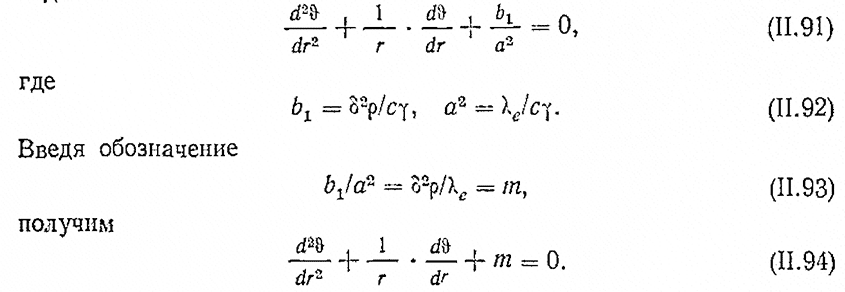

Тогда уравнение теплопроводности можно написать в следующем виде:
Решая эти уравнения, получим

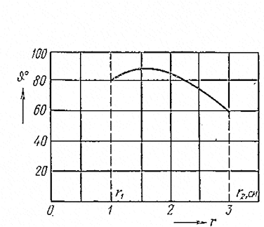

Рис. 11.22. Распределение температуры вдоль радиуса катушки

Пользуясь выведенными формулами, можно вычислить распределение температуры по радиусу катушки. Результаты этого вычисления приведены на рис. 11.22. Из рисунка видно, что максимум температуры достигается на некотором расстоянии от внутренней полости катушки. Этот максимум значительно превосходит температуру на наружной поверхности.
Могут быть условия, когда k2> kt (например, при наличии стального сердечника, плотно входящего во внутреннюю полость катушки). В этом случае максимум температуры может быть ближе к наружной поверхности катушки.

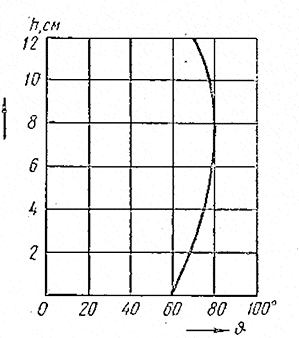

Допущение о полной тепловой изоляции торцов катушки не всегда справедливо. Некоторое количество тепла может отводиться через торцы катушки, и распределение температуры по длине ее может оказаться неравномерным. Типичное распределение температуры по длине катушки показано на рис. 11.23. Обычно нижний торец катушки охлаждается лучше, чем верхний, поэтому его температура ниже, чем температура верхнего торца. Однако если катушка расположена горизонтально, то температура обоих торцов может быть одинакова.
