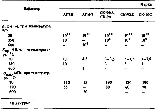

Слоистые пластики представляют собой прессованные листовые материалы, состоящие из слоев асбестовой электроизоляционной бумаги (асбогетинакс), стеклянной ткани (стеклотекстолит), слюдопластовой бумаги (слюдогетинакс), пропитанных кремнийорганическими, органосиликатными или фосфатными связующими (табл. 6.1), и обладающие хорошими электрическими и механическими свойствами (табл. 6.2).

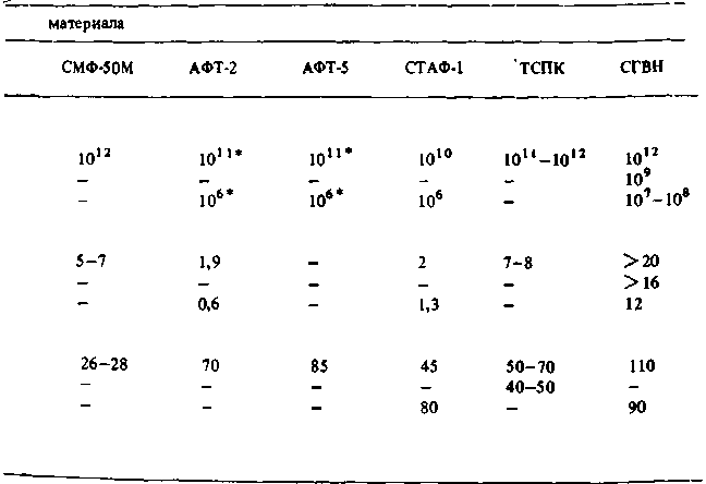

Таблица 6.2. Электрические и механические свойства слоистых пластиков
Электрические и механические свойства слоистых пластиковЭлектрические и механические свойства слоистых пластиков 2
