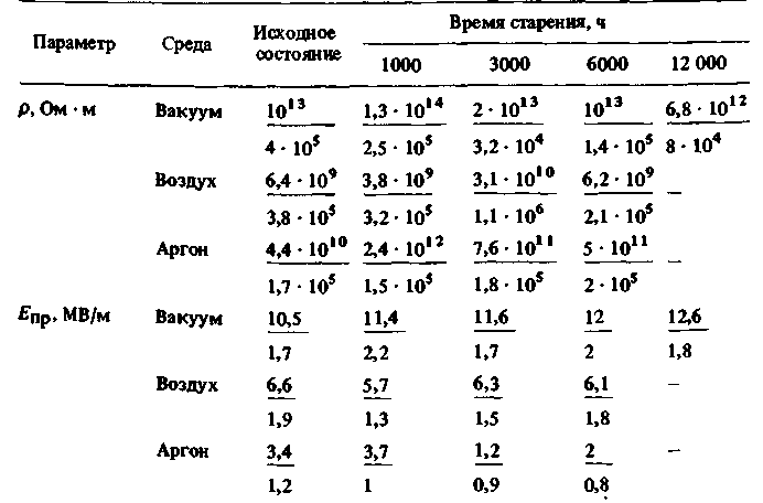

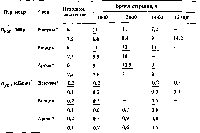

Таблица 6.8. Зависимость свойств слоистого пластика АГН-7 от времени старения в разных средах при 850 °С
* Испытания в воздушной среде; в остальных случаях - испытания в среде старения.
Примечание. Значение в числителе — при температуре испытания 20 °С, в знаменателе - при 850 ° С.

Из данных табл. 6.8 видно, что, так же как и в процессе старения при 600 °С, электрические и механические свойства слоистого пластика АГН-7 практически не изменяются под длительным воздействием температуры 850 °С в разных газовых средах. При этом измеренный при 20 ° С уровень электрических и механических свойств в процессе старения при 600 °С мало отличается от уровня этих свойств в процессе старения при 850 °С.
