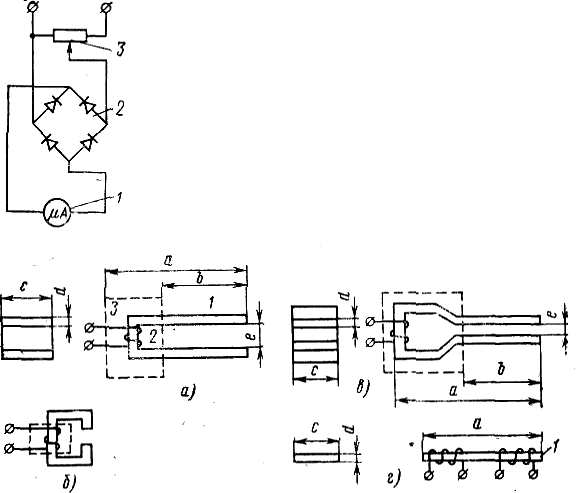

В качестве прибора указателя может быть использован магнитоэлектрический микроамперметр на 50мкА типа М592, входящий в собранную двухполупериодную схему, и регулятор чувствительности (рис. 2-12).
 Регулятором может быть потенциометр с сопротивлением 50—70 кОм. Для катушек различных типов применяют разные типы искателей. В тех случаях, когда необходимо проверить отсутствие витковых КЗ катушек, не насаженных на магнитопровод, помимо искателя необходим «питатель» для возбуждения э. д. с. в отдельной секции катушки или всей катушки в целом. Поэтому питатели изготовляются нескольких типов в зависимости от условий работы (рис. 2-13):
«Общий питатель» используют для катушек больших размеров. Это легкий, переносный магнитопровод длиной 1,5 м, шириной 50 мм и толщиной 3 мм с намотанной на него по всей длине возбуждающей обмоткой, состоящей из двух катушек по 800 витков (последовательно соединенных) из провода диаметром 0,6 мм марки ПЭЛ. Напряжение 120 В; мощность, потребляемая от сети переменного тока, 700 Вт. Питатель вставляется внутрь испытываемой обмотки. Его длина должна быть больше длины обмотки на 200—300 мм с каждой стороны. Если длина питателя недостаточна, испытания делают в два приема.
Рис. 2-12. Схема указательного прибора.
1 — микроамперметр; 2 — выпрямитель; 3 — регулятор чувствительности.
Рис. 2-13. Питатели и искатели для определения витковых КЗ в обмотках индукционным методом, а — искатель секционный; б — то же щелевой; в — питатель секционный; г — то же общий; 1 — магнитопровод; 2 — катушка; 3 - защитный кожух.
