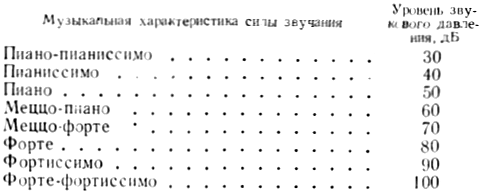

В табл. 14-1 даны приблизительные значения уровней звуковою давления некоторых источников звука, которые позволяют составить конкретные представления о них. Примерное значение уровней звукового давления при различных музыкальных исполнениях составляет:

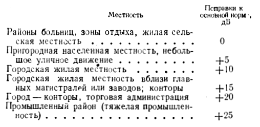

В [Л. 14-9] рекомендуется «оценка шумности по реакции жителей на шум в местах их проживания». Основное значение нормы принимается равным 35—15 дБ и предлагаются следующие поправки для жилых помещений в разных условиях:
Кроме того, дополнительно вводятся поправки к основной норме в зависимости от времени суток: днем поправка равна нулю; вечером —5 дБ, а ночью от —10 до —15 дБ.
Например, для больницы максимальный уровень шума не должен превышать днем 45 дБ; вечером 45—5 = 40 дБ; ночью 45— — (10-15) =35-30 дБ. Для промышленного района вне жилых помещений максимальный уровень шума не должен превышать днем 70 дБ, вечером 65 дБ и ночью 60—55 дБ. Экспериментально установлено, что шумы высоких тонов в интервале частот 1500— 10 000 Гц действуют на человека более раздражающее, чем шумы низких тонов.
