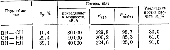

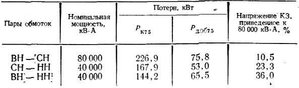

Из табл. 7-17 следует, что наибольшие добавочные потери были измерены в опытах КЗ с участием обмотки НН.
Т а б л и ц а 7-16
Расчетные значения потерь и напряжения КЗ
Данные опыта КЗ

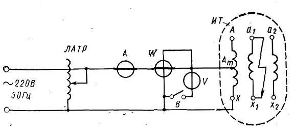

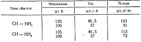

Для определения места дефекта в обмотке был проведен опыт КЗ по отдельным стержням (рис. 7-10). Результаты опыта КЗ (табл. 7-18) показали, что дефект должен находиться в обмотке стержня НН. При разборке этого стержня было обнаружено замыкание между проводниками 1 и 16 на месте групповой транспозиции в верхней части обмотки НН (см. рис. 7-9). Это замыкание согласно расчету вызывает увеличение добавочных потерь от уравнительных токов на 35,7 кВт. Фактическое увеличение по данным табл. 7-16 и 7-17 в режиме СН — НН составило 85,3—53=32,3 кВт.
Рис. 7-10. Схема измерения потерь и напряжения КЗ при малом токе однофазного автотрансформатора с расщепленной обмоткой НН.
ИТ — трансформатор испытываемый; ЛАТР ~ то же лабораторный. 100 В · А, 0-250 В; IF — ваттметр малокосинусный типа Д542 на 2,5—5 А. 30—75—150— 300 В; А — амперметр типа Э59/4 на 2,5—5 А; ν — вольтметр типа Э59/1 на 75—150—300—600 В; В — выключатель вольтметра.
