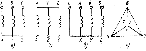

в)       Соединение обмотки в звезду
Если соединить концы или начала обмоток трех фаз вместе, то получится соединение в звезду (рис. 2-15,а), В нейтрали соединены все концы обмоток X, У, Z, а к началам А, В, С подводится напряжение от трехфазной сети или генератора. На рис. 2-15,6 показано то же соединение обмоток ВН в звезду, но только в нейтраль соединены другие концы обмоток, которые прежде присоединялись к сети. При независимой друг от друга работе трансформаторов подобное «переворачивание» одной из обмоток, соединенной в звезду, не имеет значения, но параллельная работа таких трансформаторов невозможна. В звезду могут быть соединены различные обмотки трансформатора: ВН, СП и НН. Нейтраль звезды может быть выведена на крышку трансформатора (рис. 2-15,в).
По схеме звезда или звезда с выведенной нейтралью соединяются обычно обмотки ВН повышающих и понижающих трансформаторов различной мощности. Обмотки СН соединяются большей частью по схеме Ун. Обычно обмотки НН мощных повышающих и понижающих трансформаторов соединяются в треугольник. Обмотки НН в звезду соединяются крайне редко.
Рис. 2-15. Соединение обмоток ВН в звезду.
а и б — схемы соединения в звезду; в — соединение в звезду с выведенной
нейтралью; г — векторная диаграмма э. д. с.
Векторная диаграмма линейных э. д. с. для соединения обмоток в звезду представлена на рис. 2-15,г. При соединении обмотки в звезду с выведенной нейтралью можно получить два напряжения (фазное и линейное). Зависимость между линейным и фазным напряжениями равна U=Uф√3, т. е. линейное напряжение в √3 раз больше фазного.
