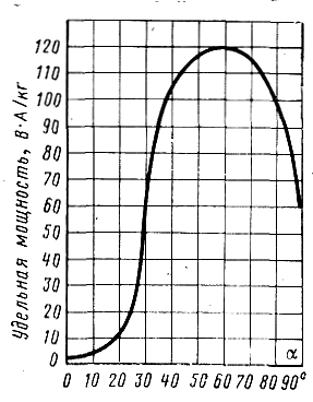

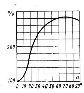

В зависимости от угла, под которым магнитный поток входит в сталь, потери в этой стали могут быть повышенными. Из рис. 4-1 и 4-2 следует, что при а=90° удельные потери возрастают в 2,7 раза, а намагничивающая мощность увеличивается в 12 раз по сравнению с таковыми при а=0°.
Из рис. 4-3 [Л. 1-7] следует, что наиболее неблагоприятен для прохождения магнитного потока угол а= =60°, когда возникают наибольшие удельные потери и намагничивающая мощность. Поэтому при использовании холоднокатаной стали для изготовления магнитопроводов следят за тем, чтобы направление магнитного потока на всем его пути следования совпадало с направлением прокатки. В практике для стыковки пластин ярм и стержней выбран угол скоса а=45°, который обеспечивает линиям магнитного потока путь, максимально приближенный к направлению прокатки стали. Потери в магнитопроводах из холоднокатаной стали с косыми стыками снижаются на 10—15%.

Рис. 4-1. Анизотропия магнитных свойств холоднокатаной стали.
Зависимость удельных потерь от угла между направлением магнитного потока и направлением прокатки стали при индукции 1,5 Т. Удельные потери в направлении прокатки приняты за 100%.
Рис. 4-2. Зависимость удельной намагничивающей мощности. В/А-кг, от угла между направлением магнитного потока и направлением прокатки стали.

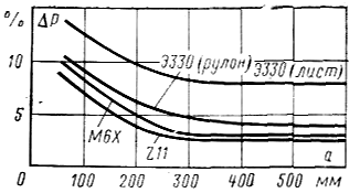

Рис. 4-4. Зависимость снижения удельных потерь после отжига от ширины нарезанных пластин электротехнической стали различных марок при индукции 1,6 Т.
Для снижения удельных потерь производят отжиг этих пластин в нейтральной среде в проходных рольганговых печах при 800—820°С. Это снижает удельные потери в пластинах от 2 до 15% (рис. 4-4).

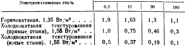

В табл. 4-1 показано влияние на ток XX качества стали и технологии изготовления магнитопроводов для трансформаторов различной мощности.
Критерием оценки качества магнитопроводов может служить коэффициент К, показывающий для одной и той же индукции кратность увеличения удельных потерь Руд. маг. в магнитопроводе по отношению к удельным потерям Руд. стали стали в массе того же магнитопровода:
К=Руд.маг/Руд.стали
Значение этого коэффициента составляет для передовой технологии К=1,2-1,3; для заводов со старой технологией К=1,6-2,0.
Для изготовления магнитопроводов применяется холоднокатаная текстурованная электротехническая сталь отечественного производства марок Э330; Э330А, Э330АА и импортная марок М5Х; М6Х и Z11.
Таблица 4-1
Ток холостого хода, %
Мощность трансформатора, МВ· А
