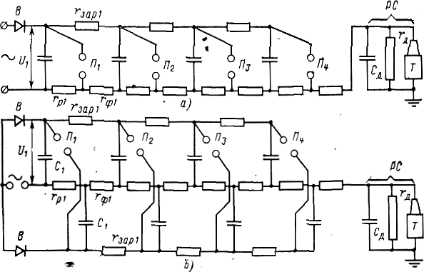

На рис. 10-8,а дана работа схемы четырехступенчатого ГИН. Все четыре емкости С1, образующие ГИН, соединены параллельно через большие зарядные сопротивления rзар (порядка нескольких килоом) и совместно заряжаются от высоковольтного трансформатора через вентиль В. Когда напряжение на них достигнет заданного значения U1, на первый искровой промежуток П1, установленный на несколько более высокое разрядное напряжение, подается поджигающий импульс и он пробивается.
Схемы многоступенчатых ГИН
Рис. 10-8. Схемы многоступенчатых ГИН.
а — прямая; б — двусторонняя; В — вентиль; П1, П2 — искровые промежутки (шаровые разрядники); PC — разрядная схема; Т — объект испытания.
  После пробоя этих промежутков все емкости ГИН, заряженные каждая до напряжения U1, образуют вместе с «фронтовыми» сопротивлениями ступеней r последовательную цепь, замкнутую на незаряженную фронтовую емкость Сф — сумму нагрузочной емкости Сд и входной емкости объекта испытания. Емкость Сф сравнительно быстро заряжается приблизительно до суммарного напряжения ГИН, равного nU1, через все последовательные фронтовые сопротивления. Время заряда соответствует фронту импульса.
Одновременно начинается более длительный процесс разряда емкостей ступеней ГИН С1 через соответствующие разрядные сопротивления rр1, а частично — через индуктивность объекта и внешнее нагрузочное сопротивление rд (например, сопротивление омического делителя), если оно имеется. Время разряда до половинного напряжения соответствует длительности импульса. Процесс разряда многоступенчатого ГИН со схемой по рис. 10-8,а эквивалентен разряду более простой одноступенчатой схемы ГИН на рис. 10-12,а, если в последней принять:
(10-2)
Более точно процесс разряда ГИН рассмотрен в § 10-6. В случае большой входной емкости объекта — порядка тысяч пикофарад, что имеет место для мощных трансформаторов, отдельная нагрузочная емкость Сд может отсутствовать.
Рассмотренная схема ГИН на рис. 10-8,а называется прямой, так как она дает импульс того же знака, что и зарядное напряжение. Возможна, но редко применяется, обратная схема многоступенчатого ГИН, где импульс противоположен по знаку питающему напряжению. Весьма распространена схема двустороннего питания ГИН, представленная на рис. 10-8,б, где один ряд конденсаторов заряжается положительно, другой — отрицательно. Ее преимуществом является половинное по отношению к числу ступеней число искровых промежутков.

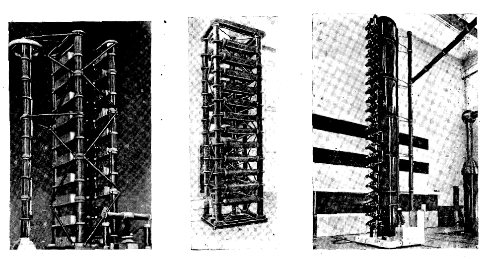

  1. Этажерочный. Этот ГИН состоит из ряда полок, расположенных одна над другой и разделенных опорной изоляцией. Конденсаторы, образующие основные емкости ГИН С1, устанавливают на полках. На рис. 10-9 показан ГИН завода «ТУР» этажерочной конструкции с конденсаторами в металлических баках, соединенный по двусторонней схеме рис. 10-8,б. Этажерочная конструкция позволяет получать максимальные разрядные емкости ГИН.
  2. Подвесной. Отличается от предыдущего тем, что полки· заменены рамами, к которым подвешены цилиндрические конденсаторы в бумажно-бакелитовых кожухах (рис. 10-10).
  3. Одноколонный. Все конденсаторы объединены в одну цилиндрическую колонну, являющуюся основой всей конструкции ГИН, резисторы и разрядники смонтированы на колонне снаружи (рис. 10-11).
генераторы импульсного напряжения
Рис. 10-11. ГИН одноколонного типа фирмы «Микафилъ», 4400 кВ (22Х 200 кВ), 176 кДж, с нагрузочной емкостью.
Рис. 10-10. ГИН подвесного типа завода «ТУР», 3600 кВ (12X300 кВ), 144 кДж.
Рис. 10-9. ГИН этажерочного типа завода «ТУР» 2400 кВ (10Х Х240 кВ), 200 кДж, с емкостноомическим делителем.
Одноколонный ГИН состоит из нескольких блоков, монтируемых один на другом и включающих ряд ступеней. Каждый блок имеет герметический бумажно-бакелитовый маслонаполненный кожух, внутри которого находятся конденсаторные секции. Одноколонная конструкция ГИН наиболее компактна, но ее обслуживание затруднительно, а пробой одного конденсатора вызывает необходимость замены целого блока. Обычно ГИН одноколонного типа соединяется по односторонней прямой схеме рис. 10-8,а.
  1. Многоколонный. Отличается от предыдущего тем, что конденсаторы в изолирующих кожухах размещаются в двух или четырех колоннах, между которыми укрепляют резисторы и искровые промежутки.
