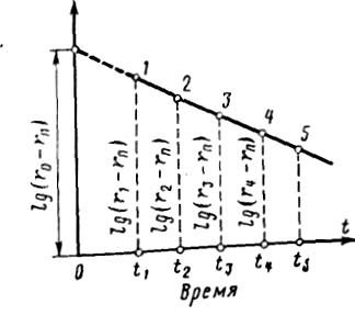

Благодаря хорошей теплопроводности меди и интенсивной циркуляции масла обмотка весьма быстро остывает и ее температура уравнивается с температурой масла. Поэтому измерить сопротивление в горячем состоянии трудно. Измерение производят с максимальной быстротой, возможна ближе к моменту отключения нагрузки. Однако уже за 1—2 мин. температура обмотки успевает снизиться на несколько градусов, поэтому истинное значение сопротивления, имевшее место при нагрузке, может быть найдено только построением.
Рис. 12-5. Графическое определение электрического сопротивления обмотки в момент отключения нагрузки.
При правильной организации работы это время может составлять до 1,5 мин. Последующие измерения сопротивления производят в течение 10—12 мин с интервалами между измерениями 30—60 с, а затем спустя 10—15 мин производят дополнительное измерение сопротивления (последний отсчет). В течение всего времени измерения не рекомендуется производить регулирование тока. Вследствие охлаждения сопротивление обмотки будет уменьшаться, а следовательно, ток будет незначительно увеличиваться.
На основании результатов измерения можно графическим путем определить электрическое сопротивление обмотки в горячем состоянии в момент отключения нагрузки. Согласно стандарту строят кривую охлаждения обмотки, для чего по оси абсцисс (рис. 12-5) откладывают отрезки времени t1—t4 до 10—12 мин, считая с момента отключения нагрузки, а по оси ординат в крупном масштабе — логарифмы соответствующих им разностей. Через точки 1—5 проводят прямую, которая, будучи продолжена до оси ординат, определит на ней отрезок, равный логарифму разности сопротивлений обмотки в момент отключения нагрузки    сопротивления обмотки в зависимости от времени). Если несколько начальных точек окажутся вне прямой, то при построении их не учитывают.
Измеряя электрическое сопротивление обмоток в горячем состоянии, следует учесть, что время неустановившегося режима увеличивается примерно вдвое, если измерение производить при неразомкнутых других обмотках или при подсоединении измерительной схемы без соблюдения той же полярности, что и при измерении сопротивления обмоток в холодном состоянии.
