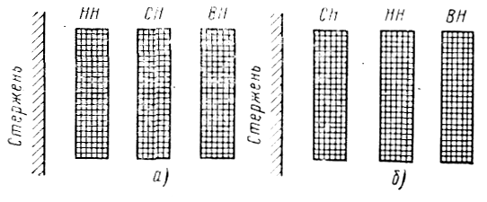

Согласно ГОСТ 12965-74 и 15957-70 трехобмоточные трансформаторы классов 110 и 220 кВ по расположению обмоток, считая от стержня, можно изготавливать в двух различных исполнениях, (рис. 7-3). При этом мощности обмоток ВН, СМ и НН одинаковы и равны 100% номинальной мощности каждая. Расположение обмоток относительно стержней обусловливается условиями эксплуатации трансформатора. Так, расположение по схеме на рис. 7-3,б характерно для повышающих трансформаторов, а по схеме рис. 7-3,а — для понижающих.
По значениям напряжения КЗ между каждой парой обмоток трехобмоточные трансформаторы изготавливают в двух исполнениях (табл.7-6), в которых напряжения КЗ между парами обмоток различны в зависимости от их расположения. Наибольшее значение ик имеет место для крайних, наиболее удаленных друг от друга обмоток.
На трехобмоточном трансформаторе производят три опыта КЗ, отдельно для каждой пары обмоток. При этом практически безразлично, какая обмотка будет замкнута накоротко и к какой будет подведено питание.
Расположение обмоток на стержнях трехобмоточного трансформатора
Рис. 7-3. Расположение обмоток на стержнях трехобмоточного трансформатора.
а — понижающий трансформатор; б — повышающий трансформатор.
Напряжения КЗ трехобмоточных трансформаторов
Выбор питаемой обмотки определяется удобствами измерения. При испытании трансформаторов большой мощности обычно замыкают обмотку меньшего напряжения и опыты производят в следующей последовательности: 1-й опыт между обмотками ВН и СН при замкнутой накоротко обмотке СН и при питании обмотки ВП (в этом случае для испытания требуется меньший ток); 2-й опыт между обмотками ВН и НН при замкнутой накоротко обмотке НН и при сохранении питающего кабеля на вводах обмотки ВН; 3-й опыт между обмотками СН и НН при замкнутой накоротко обмотке НН и при питании обмотки СН.
При такой последовательности требуется меньше работы по сборке схемы испытания. Трудоемкое замыкание накоротко обмотки НН производится только 1 раз.
