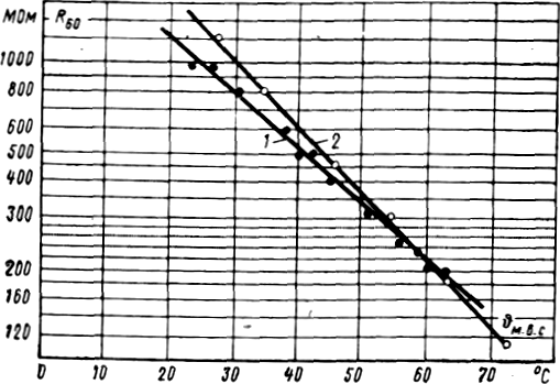

Сопротивление изоляции зависит от ее температуры. При повышении температуры сопротивление изоляции уменьшается по степенной функции. На рис. 8-7 показано изменение сопротивления изоляции обмоток ВН относительно корпуса двух трансформаторов различных типов в зависимости от температуры масла в верхних слоях (далее везде м.в. с.).
Рис. 8-7. Зависимость сопротивления изоляции Rio промежутка ВН — корпус от температуры  с трансформаторов типов ТДГ-15000/110 (/) и ТДТНГ-20000/100 (2).
Измерения были произведены при охлаждении трансформаторов после нагрева обмоток ВН постоянным током. Температурная зависимость сопротивления изоляции, построенная в полулогарифмическом масштабе, практически выражается прямой (рис. 8-7).
Уменьшение сопротивления изоляции с увеличением температуры объясняется наличием в изоляции свободных ионов, ионов электролитического типа и явлением абсорбции диэлектрика. При измерении сопротивления изоляции (а также других параметров) всегда указывается ее температура. В противном случае результаты измерения не могут характеризовать состояние изоляции. Если при измерении на масляном трансформаторе температуры твердой изоляции и масла различны (хотя бы на несколько градусов), то за счет явлений поляризации на пограничных слоях разнородных диэлектриков измерения могут дать заниженное значение сопротивления изоляции. Поэтому измерения сопротивления изоляции нагретого трансформатора производят после выравнивания температур обмоток и масла и во всяком случае не ранее, чем через 1 ч после отключения подогрева при нагреве током КЗ или постоянным током, и не ранее, чем через 0,5 ч при внешнем нагреве (индукционным методом).

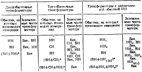

Схемы измерения сопротивления изоляции обмоток трансформаторов нормированы в [Л. 1-3]. Согласно стандарту сопротивление изоляции измеряют в соответствии с указаниями табл. 8-1. Все доступные точки (вводы) 'обмотки, на которой производят измерение, соединяют между собой. Выводы одной из сторон автотрансформатора допускается не присоединять к схеме измерений. Перед началом каждого измерения испытываемая обмотка должна быть заземлена не менее 2 мин.
Таблица 8-1
• Измерения производятся в случае несоответствия результатов измерения установленным требованиям.

Если то при испытании по схемам табл. 8-1 измеренные сопротивления согласно (8-3) будут составлять по 0,5 сопротивления изоляции отдельной зоны.
Пользуясь данными измерений по схемам табл. 8-1, легко определить вычислением отдельные значения сопротивления изоляции по зонам. Для двухобмоточного трансформатора из (8-3) следует:
(8-4)
Измерение сопротивления изоляции обмоток трансформатора по схемам табл. 8-1 имеет следующие преимущества: 1) по результатам измерений можно определить (вычислением) значения сопротивления изоляции по зонам; 2) на результатах измерений меньше сказывается влияние заряда обмоток от предыдущего измерения; 3) схема измерения не отличается от схемы измерения емкости и tg δ обмоток (§ 8-3) и соответствует схеме испытания изоляции обмоток приложенным напряжением (гл. 9).
