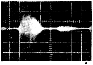

Рис. 9-31. Осциллограмма короны на проводке при положительном (слева) и отрицательном полупериоде напряжения.
Влияние помех от короны можно значительно уменьшить, если учесть их несимметричность по отношению к знаку полупериода испытательного напряжения. Например, на осциллограмме (рис. 9-31) помехи от короны, снятые по схеме рис. 9-27, много сильнее при положительном полупериоде (слева), но возможна и обратная зависимость. ЧР во внутренней изоляции трансформатора не должны существенно зависеть от знака напряжения. Поэтому при измерении кажущегося заряда ЧР с помощью осциллографа необходимо учитывать амплитуду импульсов ЧР только для того полу- периода испытательного напряжения, при котором она меньше, считая, что повышенная амплитуда при другом полупериоде вызвана помехами от короны [Л. 9-20]. Помехи от короны особенно сильно сказываются при измерении ЧР в шунтирующих реакторах, возбуждаемых по схеме рис. 11-6,а. Для их компенсации разработана балансная схема, успешно применяемая при заводских испытаниях реакторов [Л, 9-22].
Уровень помех от короны снижается в этом случае на 2 порядка по сравнению со схемой рис. 9-27 и не превышает 5-10-10 Кл, что на порядок ниже нормированного значения ЧР в реакторах класса 750 кВ.
