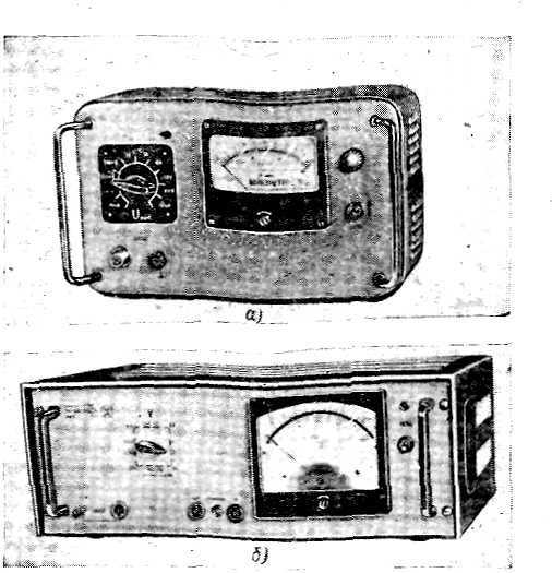

Для измерения э. д. с. катушек поля на МЭЗ и ЗТЗ применяют вольтметр среднего значения электронной системы типа Ф517. Пределы измерения прибора: 10— 30—300 мВ и 1—3—10—300—100—300 В. Основная погрешность при частотах 45—10 000 Гц не более ±1,5%.
Для данных измерений можно применять и прибор типа Ф564. Характеристики приборов Ф517 и Ф564 даны в табл. 7-15, а их внешний вид показан на рис. 7-7. В тех случаях, когда требуется определить э. д. с. в катушке по размеру и фазе, измерения производят вектор- метром типа Ц50 [Л. 5-2].
Таблица 7-15
Характеристика приборов Ф517 и Ф564
Рис. 7-7. Вольтметры среднего значения электронной системы разных типов. а - Ф517; б - Ф564.
