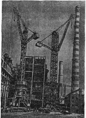

Монтаж главного корпуса мощной ГРЭС башенными кранами
Рис. 70. Монтаж главного корпуса мощной ГРЭС башенными кранами БК-1000 и БК-1425

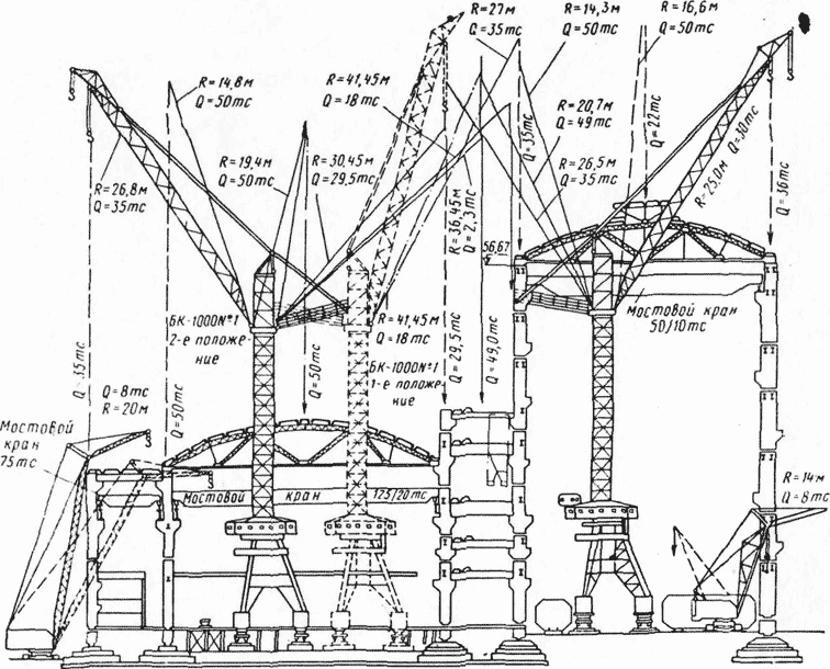

Строительные конструкции главного здания и частично теплосилового оборудования ГРЭС мощностью 300—600 тыс. кет обычно монтировали при помощи одного башенного крана грузоподъемностью 25—40 тс. Для монтажа ГРЭС мощностью 1,2—3,6 млн. кет применяют два или три крана грузоподъемностью по 50 или 75 тс (рис. 70 и 71). В последнем случае краны передвигаются по параллельным путям от постоянного торца здания к временному, выполняя комплекс основных монтажных работ.
Рис. 71. Схема механизации работ по монтажу главного корпуса ГРЭС с энергоблоками мощностью по 800 тыс. кет
Взаимное расположение кранов выбирается таким, чтобы они могли работать раздельно — каждый в своей зоне, и совместно — при установке наиболее тяжелых монтажных блоков.

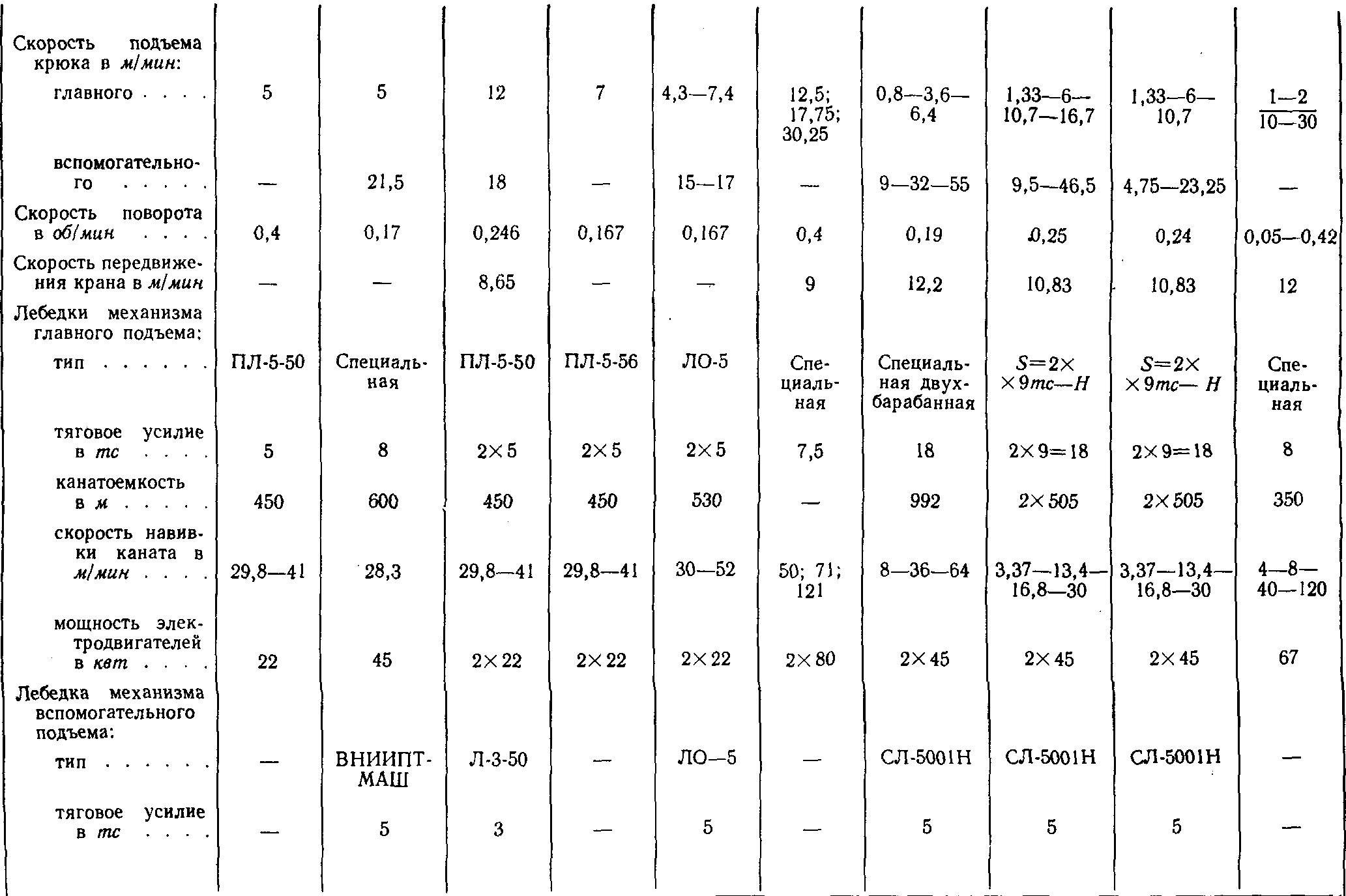

Техническая характеристика башенных монтажных кранов
Продолжение табл. 8
* Конструкции проектной конторы Промстальконструкция.
** Проекты реконструкции кранов БК-25-48 (кран КБ-40/5), БК-300 (кран КБ-30/5), КБ-405 (кран КБ-48/8) и БК-1000 (кран БК-1ОО0А) выполнены проектной конторой треста Теплоэнергомонтаж.
*** Проект крана КБ-674 разработан ЦКБ «Строймаш» Главстроймаша.
На кране КБ-674 использован редуктор с / = 3,88.
** Параметры механизма подъема указаны для работы с двумя тележками на общую траверсу.

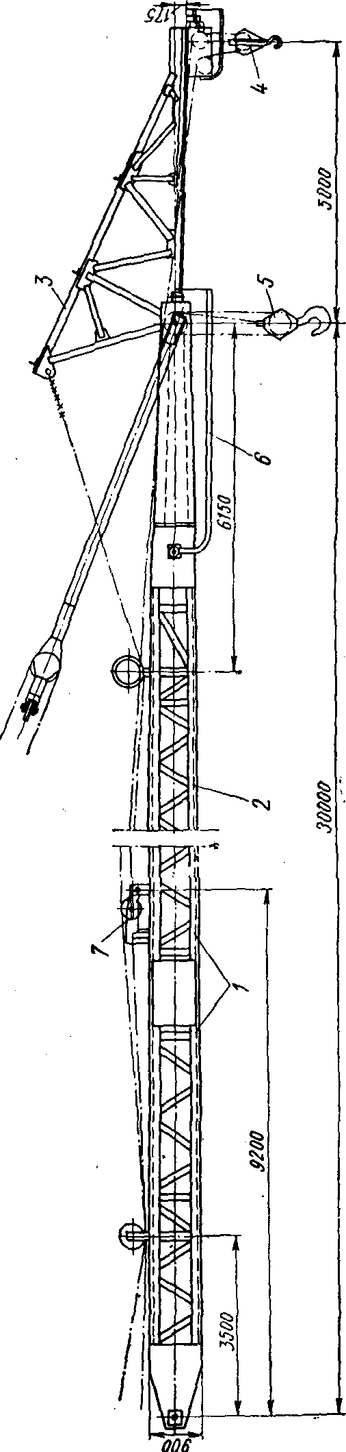

Рис. 73. Стрела крана КБ-40/5;
1 — усиленные секции стрелы крана БК-25-48; 2 — вновь изготовленные секции стрелы; 3 — наголовник; 4 — грузовая подвеска крюка грузоподъемностью me; 5 — грузовая подвеска крюка грузоподъемностью 40 тс; 6 — ограничитель высоты подъема крюка; 7 — механический датчик ограничителя грузоподъемности

На стреле крана КБ-40/5 (рис. 73) установлен дополнительный крюк грузоподъемностью 5 тс, имеющий скорость подъема 21,5 м/мин. Крюк подвешен к наголовнику, удлиняющему стрелу до 35 м.
