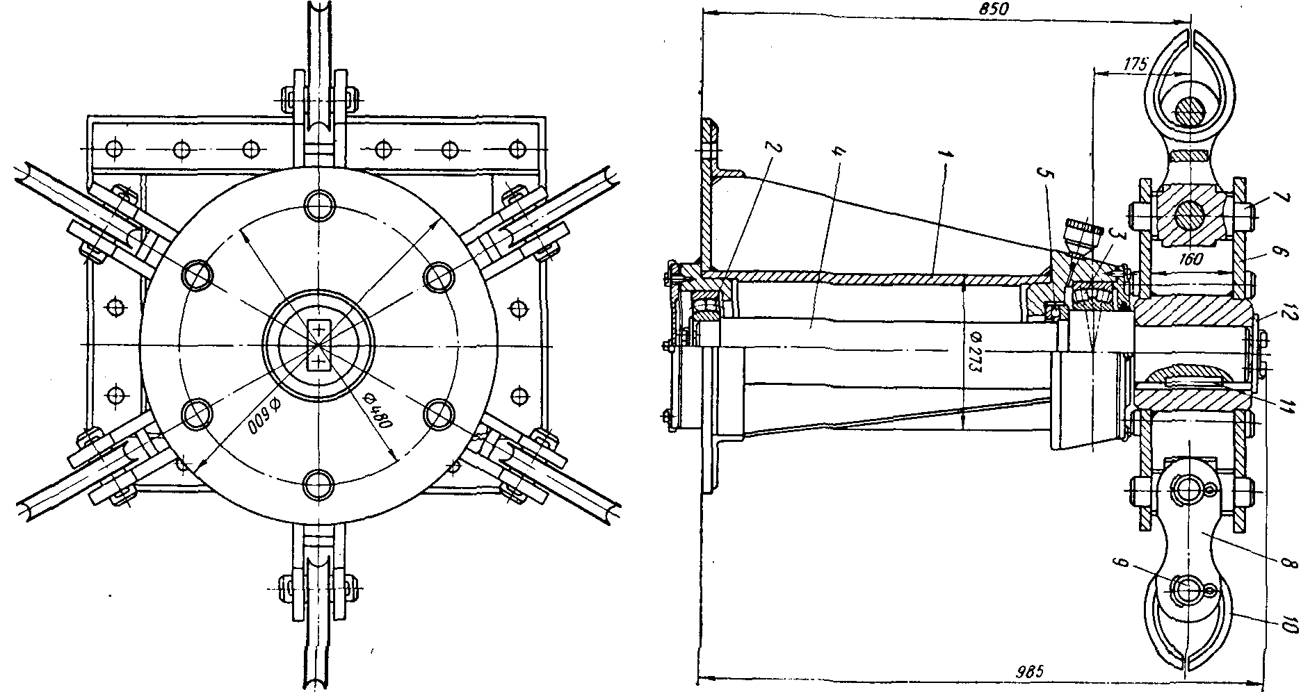

Конструктивное оформление верхних опор Г-образных кранов довольно разнообразно, однако по принципиальной схеме они отличаются незначительно. К торцу верхней секции мачты обычно жестко крепится сварной корпус 1 (рис. 68) опоры, в котором на сферических шарикоподшипниках 2 и 3 установлена вертикальная ось 4. Вертикальные составляющие усилия в вантах воспринимаются опорным подшипником 5.

Рис. 68. Верхняя опора мачты Г-образного крана
На верхний конец оси надета круглая головка 6, к вертикальным траверсам 7 которой через серьги 8 и 9 прикреплены коуши вант 10. Головка зафиксирована на оси при. помощи шпонки 11 и планки 12. Описанная конструкция верхней опоры позволяет крепить как горизонтальные, так и наклонные ванты.
